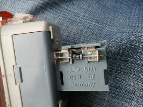

Re: Lampka Bagaznika
Postprzez adrian3010 » 23 lutego 2016, 00:08
Ja nie mam tych rezystorów, zwykłe ledy bez canbusa.
adrian3010

Postprzez organiser » 24 lutego 2016, 20:12
jutro zrobię fotkę i pokaże te rezystorki :)
-- 24 lutego 2016, 20:12 --
przesyłam fotke
organiser
Posty: 40
Dołączył(a): 9 lutego 2016, 21:58
Auto: Seat Toledo 2
Silnik: ALH 1.9
Postprzez elder » 24 lutego 2016, 20:34
to co jest na zdjęciu, to dioda prostownicza a nie rezystor :wink:
elder
Posty: 36
Dołączył(a): 2 lipca 2015, 13:17
Auto: Leon 1M1
Postprzez organiser » 24 lutego 2016, 23:02
też macie je u siebie? ja mam ją w każdej lampce nawet w drzwiach :)
