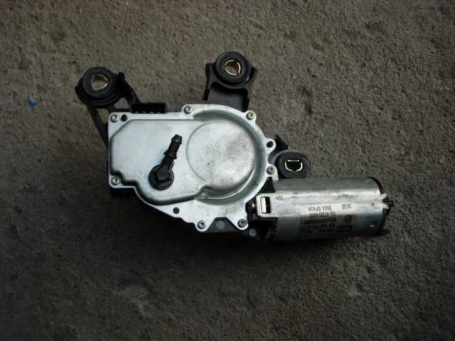

Problem dotyczy metalowego elementu (głowicy spryskującej taki mały cylinderek) i jego korozji lub tylko zabrudzenia. Najlepiej delikatnie wyciągnąć tą głowicę najlepiej szczypcami przez kawałek skóry, oczyścić szmatką element oraz miejsce, w które była wciśnięta. Nalezy uważać by nie podrapać metalowych elementów. Można delikatnie zakonserwować elementy np. silikonem w sprayu. Po złożeniu powino być już dobrze. Nie ma nic gorszego jak takie małe niedoróbki.

mario1416 napisał(a):Problem dotyczy metalowego elementu (głowicy spryskującej taki mały cylinderek) i jego korozji lub tylko zabrudzenia. Najlepiej delikatnie wyciągnąć tą głowicę najlepiej szczypcami przez kawałek skóry, oczyścić szmatką element oraz miejsce, w które była wciśnięta. Nalezy uważać by nie podrapać metalowych elementów. Można delikatnie zakonserwować elementy np. silikonem w sprayu. Po złożeniu powino być już dobrze. Nie ma nic gorszego jak takie małe niedoróbki.
Coś chyba pochrzaniłeś.
Głowny problem rozbija sie o rurkę która po zablokowaniu (korozja, brud itp.) po porostu sie ukręca. Wtedy większość płynu zaczyna lecieć do bagażnika.

Miałem ten sam problem. To co opisałem to moje doświadczenia i pomogło. Gdyby się rurka ukręciła to nie spryskiwał by szyby a spryskuje i wszystko działa tak jak powinno. Może po dłuzszym używaniu zablokowanego spryskiwacza rurka sie ukręca?

Rurka sie ukręca bardzo łatwo i szybciej niż myślisz. Rurka jest wielkości wkładu od długopisu więc ukręcenie jej jest bardzo łatwe.

Jeżeli tak łatwo sie to ukręca to znaczy, że SEAT robi nas posiadaczy w balona :evil: . Teraz tyko coś koło 6 stówek (bo chyba tylo kosztuje nowy układ) i działa jak sie patrzy. :D

witam tez mi sie woda lala do srodka i razem z wycieraczka chodzila.ukrecila sie ta rurka rozebralem to wszystko i wstawilem tam gumowy wezyk i dziala

ALbo wyskoczyała wężyk albo ułamała się rurka w silniczku doprowadzająca płyn do spryskiwacza. W tym drugim przypadku troche więcej roboty i kasy można stracić, ewentualnie próbować urwana rurkę zastąpić wężykiem

Na zdjęciu widać pokrywke przykręcona na śrubki. Odkręc je i zdejmij pokrywkę, a wszystko bedziesz widział i wiedział co trzeba zrobić.

Podłączę się pod temat (leon 1)...
Tylnego spryskiwacza nigdy nie używałem, bo... nie działał. Ostatnio postanowiłem się zmierzyć z problemem. Zdjąłem lewy "boczek" w bagażniku (obok lampki) i okazało się, że wężyk wyskoczył z kolanka idącego od przodu auta. Próba czy z kolanka (złączki?) leci płyn po włączeniu spryskiwacza - OK, leci. Włożyłem wężyk w kolanko ;) Psiknąłem. Raz zadziałało (prysnęło). Potem już nie, chociaż pompowałem łącznie ze 4-5 sekund. Pociekło tylko troszkę z zamka klapy.
Czyli: łączenie w bagażniku szczelne, nigdzie nie widać zacieków, ani nigdzie nie wycieka płyn (poza tym "trochę" z zamka). Dysza w czasie pompowania nie obraca się razem z wycieraczką, a po rozłączeniu wężyka i kolanka wycieka trochę płynu z wężyka.
Gdzie szukać przyczyny, że raz zadziałało a potem już nie? Czy mogę bez obaw na próbę "popompować" z 10 sek. - płyn nie będzie się gdzieś zbierał (w klapie..?), bo może te kilka sekund to było za mało, żeby zaczęło lecieć? Niczego takim długim pompowaniem bez wytrysku;) ze spryskiwacza nie zaleję\uszkodzę, płyn znajdzie ujście?

arkady napisał(a):(poza tym "trochę" z zamka).
Proponuję wyjąc dyszke z głowicy i sprawdzić czy psika, a jak nie psika to w następnej kolejności lekturę siódmego postu w tym wątku.

Wyjąłem dyszę i okazała się zapchana. Spryskiwacz nie był długo używany, przedostały się pewnie jakieś zanieczyszczenia i osadziły się właśnie w dyszy. Pomogło "oczyszczenie" za pomocą elastycznego drucika. Teraz już wszystko działa i obyło się bez zdejmowania osłony klapy. Dzięki za ostatnią radę, oczkolek! Prosta a skuteczna :ok:
