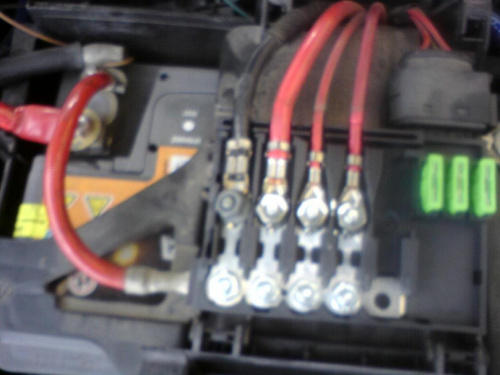

Witam mam problem, zauwazylem przez przypadek w sumie ze w skrzynecce nad aku grzeje sie mocno kabel koloru czarnego, po odpaleniu nie idzie go dotknac, dodam ze abs mi swieca, czy to jest od abesow ? od czego ten kabel ? Prosze o pomoc bo jutro o 7 rano na wesele mam jechac.... a tutaj taki zonk. Moze wyciagnac te bezpeczniki trzy zielone ? albo odlaczyc go calkiem i zaizolowac ? na jeden dzien potrzebuje nawet jakiegos prowizorycznego rozwiazania...
http://images47.fotosik.pl/1152/646129ab1d9dee7emed.jpg

wojtekk, pewnie masz gdzieś jakieś zwarcie,powyłączaj wszystko w aucie i pomierz jaki jest pobór prądu

Który to ten czarny ??

FL1 to jest ten kabel, elektryka w aucie dziala elegancko, oprucz tego abs, moze wyciagnac bezpieczniki od abs i sprawdzic ? w vagu mi pokazalo zwarcie kable w prawym kole abs, nie mam czym pomierzyc na chwile obecna :(

Ten czarny doprowadza prąd z alternatora, prawdopodobnie masz słabe przejście na śrubach dlatego się tak grzeje. Odkręć go przeczyść styki i sprawdź jeszcze raz.

Jest jakies dojscie do tego kabla przy alternatorze bez kanalu ? ide zaraz do garazu czyscic te styki moze cos pomoze.. A i kabel juz jest cały czarny w srodku zamiast miedziany... mozliwe ze juz sie wypalil i nie podaje pradu tak jak ma byc i dlatego sie grzeje ?

Spokojnie jest dojście, pierwsze co sprawdź to właśnie to połączenie na akumulatorze, tam lubi się wypalić styk.

Zacisk na alternatorze jest w widocznym miejscu.
Oczyść go tez przy skrzynce i mocno dokręć.

Miałem coś takiego, przewód tak się rozgrzał, że roztopił się plastik między śrubami mocującymi przewody. Nastąpiło zwarcie, które doprowadziło do spuchnięcia akumulatora.
Przyczyną był regulator napięcia w alternatorze. Po jego wymianie wszystko jest w porządku.
