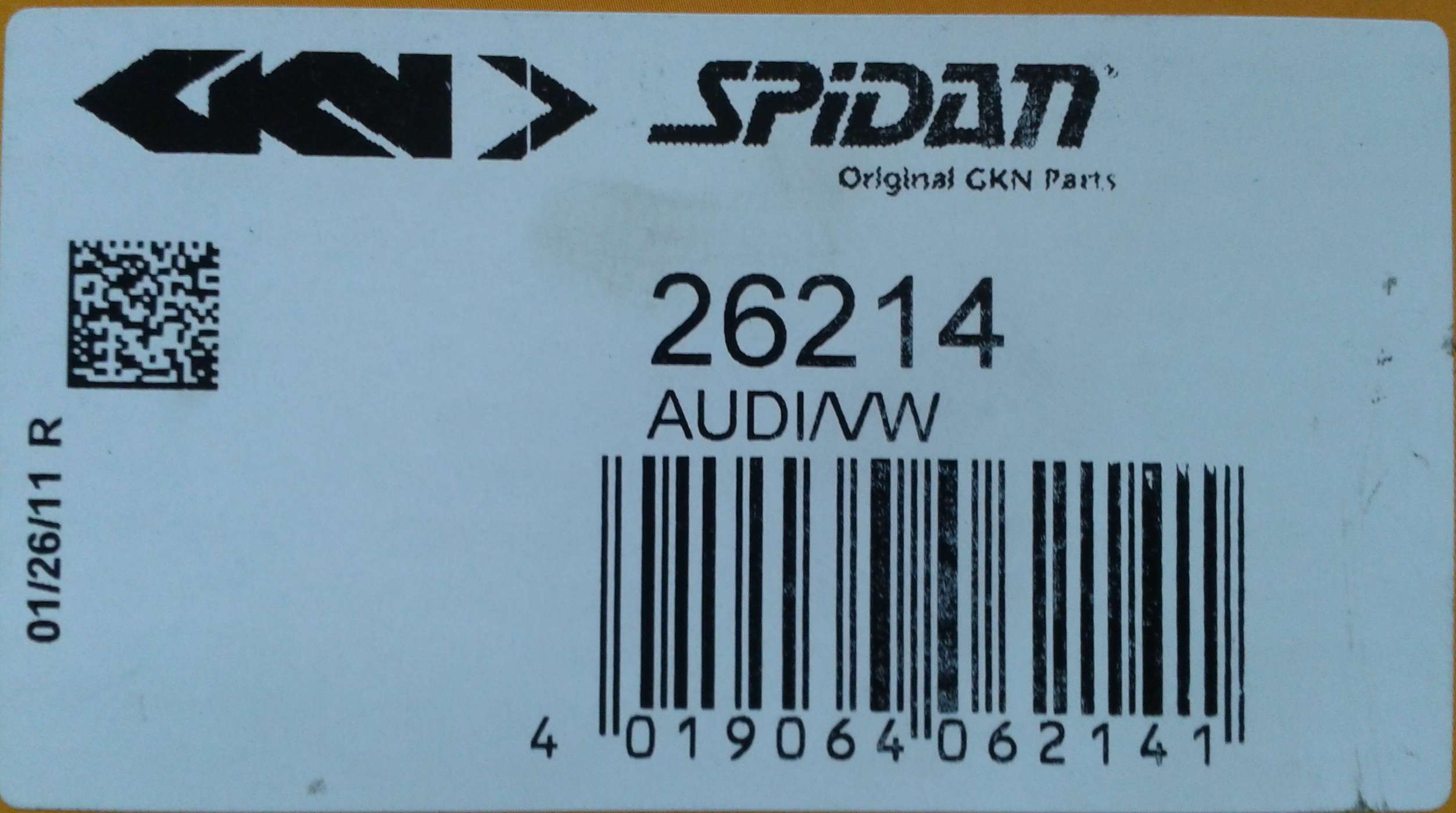

Postprzez kwazimodo » 29 listopada 2011, 20:39
Przymierzyłem sie ostatnio do wymiany osłon przegubów z przodu - od strony koła. Niestety kupione okazały sie za małe. Gośc w InterCarsie twierdzi że tylko takie sa w katalogu - kazał mierzyc srednice półoski i wtedy może cos dobrac. Mam TS z 2003r. W załaczniku dodałem oznaczenie czesci - na boku opakowania jest jeszcze nr 135411. Samochód raczej popularny a tu takie jaja. Może ktos miał podobny problem - podajcie własiwy nr czesci który bedzie pasował.

Postprzez Nogaj » 29 listopada 2011, 20:47
Problem znany oraz poruszany na forum. W IC mają popitolone z numerami do asz i arl. Oddaj osłonę i kup do golfa arl :wink: ostatnio to przerabiałem.Jest droższa od tej co masz o ok 15zł.

Postprzez transit_master » 29 listopada 2011, 21:51
kwazimodo, podjedź nawet do sziku. Powiedz że do ARL'a i dadzą dobrą. Ostatnio wymieniałem i wsio bangla jak należy.

Postprzez kwazimodo » 30 listopada 2011, 16:49
W IC mam znizki dlatego od nich kupuje. Własnie mam zamiar jutro w sziku kupic.
-- 30 lis 2011, o 16:49 --
Więc byłem dzisiaj w sziku - maja tylko najtańszy zamiennik. W zestawie jest tylko guma i dwie opaski - nie ma nakretki, zapinki zabezpieczającej ani dwóch podkładek. Mogą mi sprowadzic droższy ale nie ma pewnosci czy te akcesoria w nim bedą. Czy wogóle to jest norma że w zestawach nie ma tych elementów, czy tylko tych najtanszych? Chyba jeszcze raz skocze do IC i wezme te osłony do golfa ARL.

Postprzez wojciechu » 11 grudnia 2011, 09:11
Też mnie to spotkało w IC w Rzeszowie :dokitu: Dostałem za ciasnego spidana i mechanik musiał podjechać do sziku dobrać osłonę. Zakupił przegub nr: GKN 303552 i po roku czasu jest z nim wszystko w porządku. Tylko te opaski zaciskowe robią z takiej lichej blachy że byłem zmuszony kupić 2 szt oryginalne w aso.
