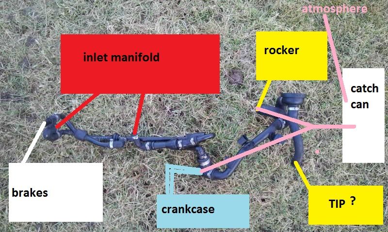

Czy możecie mi wytłumaczyć pod które węże dokładnie podłączyć oil catch tank w Leonie Cupra R? Wiem, że trzeba podpiąć pod odmę, ale nie orientuję się pod które dokładnie przewody.
Dodatkowo jaki sprzęt polecacie? Wyczytałem na Forum, że nie wszystkie separatory się nadają, ponieważ króćce są za wąskie.
EDYCJA
___________________________________________________________
OK, znalazłem rozpiskę:
Teraz jeszcze pozostaje kwestia jaki seperator kupić.

ja u siebie temat odmy rozwiązałem tak że....wywaliłem prawie wszystko co jest na załączonym obrazku i to jest najlepsza opcja bo odma w tych silnikach po wielu latach rozpada się w rękach. Polecam grzybek widoczny po prawej stronie połączyć ze skrzynią korbową a reszrewywalić i zaslepić, Funkcję swoją będzie spełniać i napewno nie będzie nigdzie nieszczelności

I jaki to ma efekt? Nic się nie dzieje z silnikiem?
Bo u Mnie zauważyłem raczej uszkodzoną Odmę (w środku tylko sprężyna, gdy się dmuchnie w któryś otwór przelatuje jak przez zwykłą rułę)

Jak masz uszkodzony ten grzybek na odmie to nie da sie otworzyć korka wlewu oleju(na pracujacym silniku) zasysa sie strasznie i auto ma niestabilne wolne obroty(częsty problem w tym silniku),chyba ze przewody odmy sa popekane to zasysania nie bedzie
