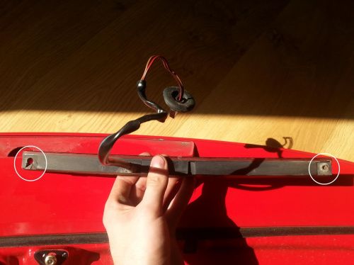

Mam problem. Wczoraj zobaczyłem, że nie działa mi trzecie światło stop. Zdemontowałem spojler i sprawdziłem napięcie. Po naciśnięciu pedału hamulca pojawia się ono w kostce, więc musi być to wina samego światła. Macie jakiś patent na jego demontaż? Chodzi mi dokładnie o odkręcenie śrubek trzymających samą obudowę lampy- kręcą się w miejscu. Chodzi mi dokładnie o te śruby:

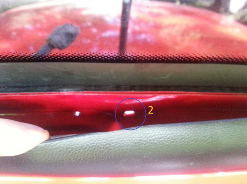

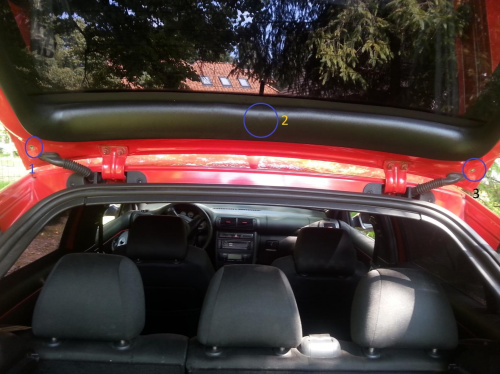

Oczywiście. Sam demontaż spojlera to prosta sprawa. Odkręcasz trzy nakrętki 8mm. Są w tych miejscach (lewy, górny róg klapy (pod gumowym kapturkiem), górny środek klapy pod plastikiem, prawy, górny róg klapy (pod gumowym kapturkiem)):
Aby dostać się do nakrętki nr. 2 należy tylko odgiąć plastik ją zakrywający i odkręcić płaskim kluczem 8mm:

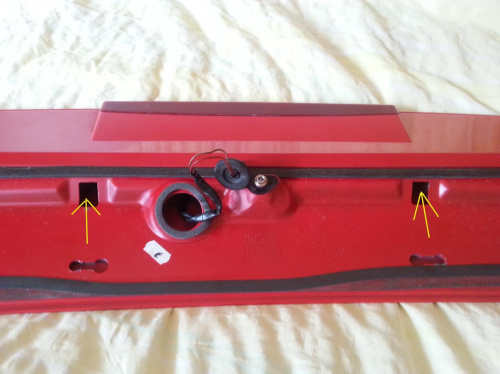

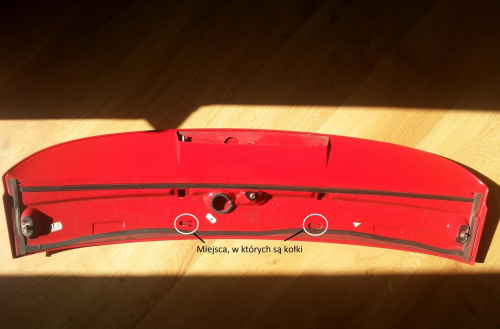

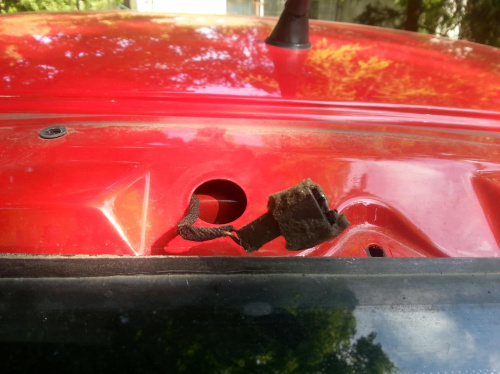

Spojler będzie się trzymał jeszcze na dwóch plastikowych kołkach i taśmie- puszczają bez problemu. Ponadto trzeba odpiąć wtyczkę owiniętą szarą gąbką:

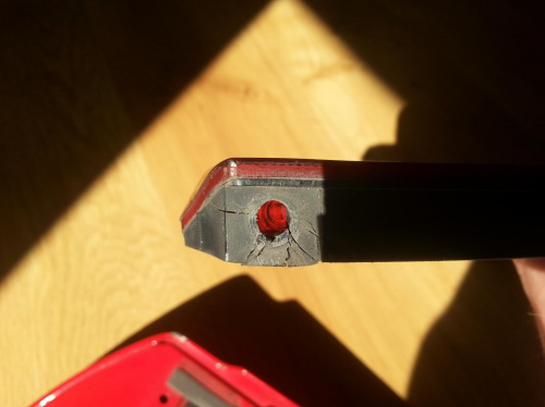

Najtrudniejsze jest wykręcenie światła stop, ponieważ pęka miejsce, w które wchodzi śruba i obraca się ona w miejscu, zamiast wykręcać. Ja miałem takie szczęście, że jedna z nich się wykręciła bez problemu, po czym lekko wyciągnąłem całe światło ciągnąc je w dół. Do odkręcenia śrubek potrzeba długiego śrubokręta krzyżakowego:

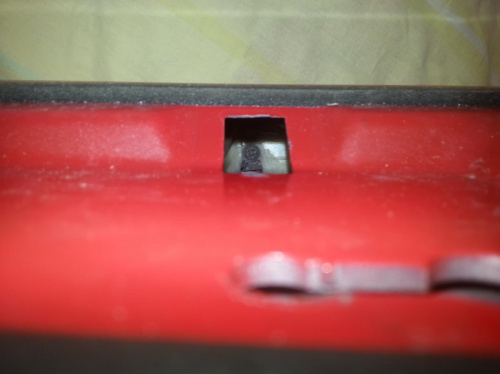

Tak u mnie wyglądają styki na płytce. Wątpię czy da się to uratować. Wypróbuję preparatów z serii KONTAKT:

rozwiązywałem ten problem w zeszłym tygodniu i tak samo musiałem siłą wyciągnąć światło stopu, gdyż śrubki kręciły się dookoła. Jako że elektronikiem nie jestem i nie udało mi się uratować tego światła to kupiłem używany cały spojler w moim kolorze wraz ze światłem. Myślałem że zrobię to P&P, lecz niestety spojler dotarł połamany i musiałem bawić się w demontaż samego światła. I tu niestety też pojawił się problem obracających się śrubek. Jedna była OK a druga niestety nie. Po wyrwaniu śrubki i poskładaniu odłamków, pokleiłem to jakimś klejem uniwersalnym (płynnym) ale równie dobrze nadawałby się POXIPOL. Myślę, że już kolejnym razem odkręcą się bez problemu. Problem to naprawa płytki drukowanej i sam zakup dobrego światła. Ja kupiłem wraz ze spojlerem za 80 zł z przesyłką na OLX.

ja poradziłem sobie tak że rozciąłem delikatnie klosz kątówką bo jest klejony do tej górnej czarnej płytki a każde podważenie klosza to pęknięcie
potem wsunąłem pasek czerwonych diód led chyba 14 z zalutowanym kabelkiem
potem klej na gorąco żeby skleić klosz i trochę lakieru żeby go zamaskować
na koniec wtyczka na koszulkę termokurczliwą i
działa już ponad rok
koszt całe 13 zł
takie od golfa pasuje tylko wtyczkę trzeba zmienić http://allegro.pl/vw-golf-vi-dodatkowe- ... 87903.html

Cześć, wczoraj padło na mnie i mojego Leona - światło stopu w lotce przestało świecić. Zabrałem się do odkręcania lotki od klapy i niestety okazało się, że środkowa nakrętka kręci się razem ze śrubą na której jest osadzona... Przypuszczam, że jakieś plastikowe mocowanie tej śruby wewnątrz lotki się ukruszyło i teraz nie mam jak odkręcić tej nakrętki... Czy ktoś miał podobną sytuację i wie jak ją rozwiązać?

nie ma wyjścia
utnij śrubę kątówką,wyjmij lotkę
teraz już nie pamiętam jak jest ta śruba mocowana w plastiku ale jak odkręcisz dwie kolejne to zobacz czy lotka nie przesunie się w bok bo może śruba jest tylko wsuwana w plastik i unikniesz ciecia
jeśli nie to uciąć śrube i zobaczyć od spodu jak ją wyjąć może trzeba rozwiercić plastik
potem nowa śruba i użyj kleju z pistoletu na gorąco tam są zakamarki i klej choćby się nie przykleił zbyt mocno to i tak nie puści śruby jest dość twardy
przynajmniej ja tak sobie poradziłem
nie przykręcaj zbyt mocno i daj smar miedziany na gwint
po 30 min pracy będzie ok
