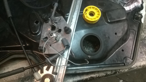

Rozkręcił i poplątał mi się mechanizm podnoszeia szyby da rade jakoś to wyprostować i zwinąć? Ktoś wie jak to zrobić? Ostatnią godzine spędziłem na zwijaniu ale za każdym razem kiedy rusze mechanizmem wszystko sie pląta.

Nie ma sęsu. Linka jak jest pognieciona to tylko wymiana na nową. Pewnie i ten żółty ślimak też ma rowki prowadzące linkę zniszczone i to nic nie da. Z nową linką masz nowy ślimak i wszystko jest już nawinięte.
