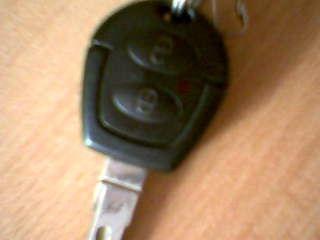

Posiadam Leona ARL gdzie seryjnie powinien być moduł na Canie ale ktoś wcześniej włożył zwykły 1J0 i do tego oczywiście silniczki. Niestety nie działało oświetlenie wnętrza, drzwi.
Wiec kupiłem moduł 1C0 959 799 F i wszystko działa ale chciałbym jeszcze zaprogramować pilot i teraz moje pytanie czy 'fabryczny' pilot (433-mhz HELLA 5FA 007 680) lub (1J0 959 753 A) jestem wstanie zaprogramować do tego modułu ? Bo fabrycznie był chyba taki moduł więc kluczyk też powinien byc pod to ?

mi z modulem 1C0 959 799 F smiga klyczyk na 434mhz.Nie sugeruj sie czestotliwoscia na pilocie.

Taki masz seryjnie kluczyk ?
