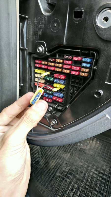

Cześć!
W wielu przypadkach można zrobić to dość bezboleśnie. U mnie było puste miejsce z bezpiecznikiem nr 31 (automatyczna skrzynia biegów), natomiast znajdował się tam pin +12V po zapłonie. Zmostkowałem go (oczywiście z bezpiecznikiem "po drodze") z pinem, od którego przewód leci do zapalniczki. Wygląda to mniej/więcej tak:
W razie pytań pisz.
