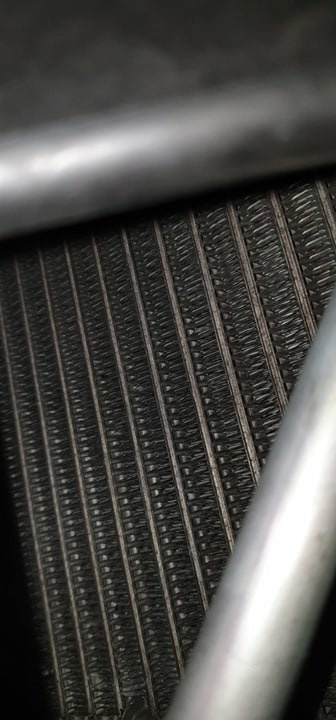

Postprzez Mateusz_9 » 1 lipca 2019, 21:33
Nie zwróciłem uwagi czy na włączonej klimie kapie woda, ale wydaje mi się że kanał jest drożny. Jak psikałem preparatem to pod samochodem była kałuża wody. Nie wiem czym miałbym to sam wyczyścić bo dostęp jest trudny, a nie widzi mi się rozbierać całej nagrzewnicy i rozpinać klimatyzację żeby wszystko wyjąć. Widziałem na internecie że są specjalne myjki podciśnieniowe i chemia którą bezpośrednio pod dużym ciśnieniem myją parowniki.
Tutaj zdjęcia jak on wygląda z wierzchniej strony Obrazek

Postprzez brtk » 2 lipca 2019, 06:01
Jak miałeś kałuże po psikaniu, to masz drożny kanalik. Dziwne, że nie dało ci to efektu, bo wygląda dosyć ok. Pojeździj parę dni i obserwuj czy smród znika. Jak nie, to będzie trzeba niestety pojechać do fachowców co ci właśnie wymyja specjalistycznym sprzętem.
