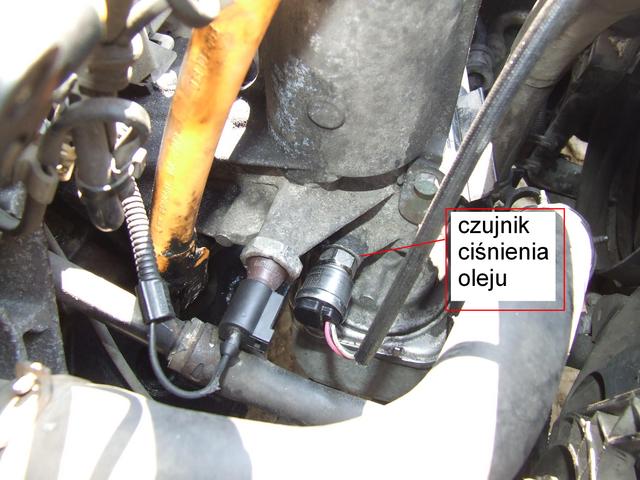

Witam, właśnie mam do wymiany olej i zamierzam dokończyć montaż czujnika od temp oleju. Jednak mam mały problem. Zamierzałem go zamontować w podstawie filtru oleju, tak jak na załaczonym zdjęciu z czujnikiem ciśnienia. Jednak u mnie wygląda na to, że tam gdzie na zdjeciu jest zalożony dodatkowy czujnik, to u mnie nie ma nic, nawet zaslepki. Jest wglebienie, ale bez gwintu i jakiejkolwiek zaslepki. Montaż czujnika w misce odpada, zostaje mi tylko korek? Czy są inne sposoby?

drzewko napisał(a):Czy są inne sposoby?
inna podstawka pod filtr oleju

Postprzez ares » 30 czerwca 2009, 13:02
tak, kup na allegro adapter do montazu pod filtr oleju

Postprzez drzewko » 30 czerwca 2009, 22:22
Chodiz wam o coś takiego np:
http://allegro.pl/item670096619_podklad ... gauge.html
Takie coś chyba nie podejdzie do ARL czy macie na myśli jakiś inny adapter?

Postprzez Marcin_TDI » 1 lipca 2009, 07:32
mam identyczny adapter tylko używany za 70zł jak chcesz.
