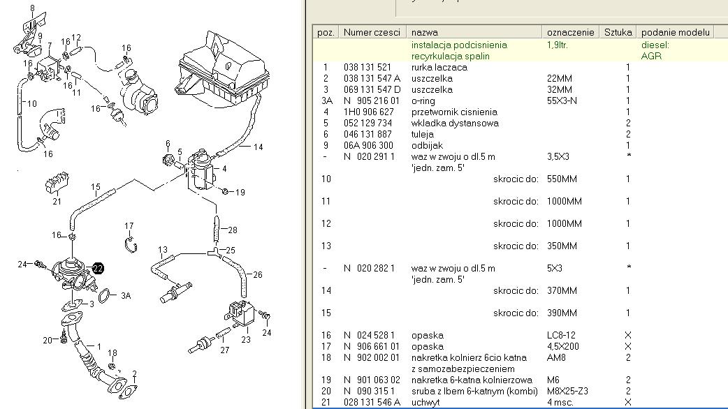

Postprzez przemek_raq » 10 marca 2007, 15:29
N75 to elektrozawór regulujący ciśnienie doładowania
zdjęcie z ETOS odnośnie regulacji ciśnienia turbiny, jest tam jakiś zawór jednak nie ma jego oznaczeń
zawór 1j0 906 627 A jest do nowszych modeli silników i z tego co wyczytałem po długich poszukiwaniach informacji na ich temat bo też miałem z nim problem to różnica jest tylko we wtyczce, charakter pracy jest taki sam (tzn czas reakcji)
wtyczka 2.JPG (11.07 KiB) Przeglądane 10920 razy
zawór 1h0 906 627 A jest to przetwornik ciśnienia (elektrozawór regulujący pracę turbiny) dla starszych modeli tak do 2000r z kwadratową wtyczką

proszę o podpowiedź: który to zawór N75?
1. nr - 1J0 906 627 A
2. nr - 1J0 906 627
Eeee, już wiem. Znalazłem w temacie "Fotka silnika TDi"
Pozdrawiam.

Postprzez tracer1 » 3 czerwca 2014, 15:37
