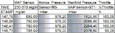

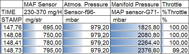

Przeanalizowałem logi dynamiczne i w bloku 10 w pozycji Throttle (ostatnia kolumna) wartość dochodzi na 100%. Czyli słaba moc auta nie jest spowodowana czujnikiem przyspieszenia.
Niepokoi mnie natomiast to, że w pozycji MAF Sensor 230-370 mg/H - masa powietrza pobranego - wartość waha się w zakresie od 200 do 795 mg/str.
Załączam fragment loga. Czy słaba moc auta to może być padnięta przepływka?
