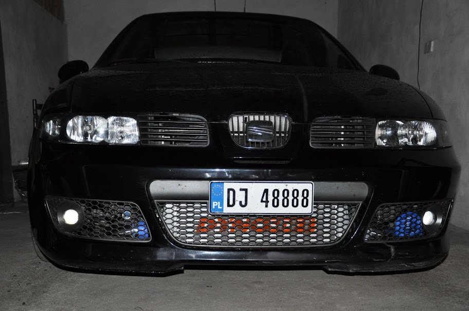

Postprzez belzi » 21 kwietnia 2011, 14:07
Co do wymiarow i producenta, to musialbys sie Patryka pytac
Co do halogenow i ucha, to jest, ale nie ma tych mocowan zderzaka i zderzak trzyma sie tylko na gornym grilu i na tych bocznych slizgach ;/
rury to z jednej strony fi 60, z drugiej chyba fi 40 (ale nie jestem pewien)
powered by ECUProject®

Od siebie to moge Ci dac tylko pogladowe foto

Postprzez jaceksteel » 26 czerwca 2011, 15:34
Koledzy kupilem IC z re5pectu o wymiarach: 550x230x65 mm. I coraz bardziej mi się wydaje, że za duzy. Obecnie mam 216, turbo arl, dolot powietrza od arl wraz z przepływką, planuje jeszcze pompe 11mm. Nie będzie za duzego Lag-a?? pozdrówka
jaceksteel
