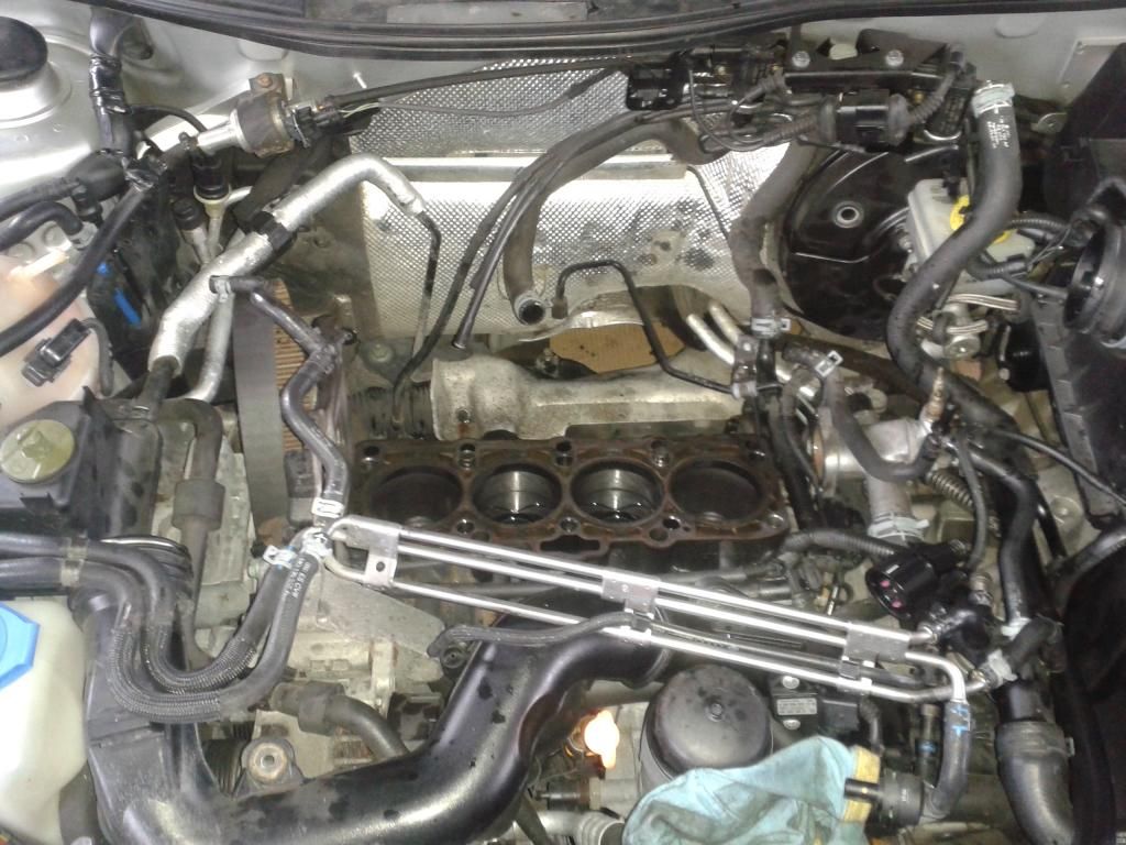

Postprzez borowa » 30 grudnia 2014, 16:29
Nie, no joke. Zetor 2 na kanale od wczoraj ;)

Postprzez transit_master » 30 grudnia 2014, 16:49
A piątek już niedaleko :wink: kobzyr, pociło się z UPG z prawej strony. A że ja lubię suszę to wiele się nie zastanawiałem tylko do dzieła :wink: Przy okazji przeglądnę czapeczkę.
Re: ciężko odpala / słabo pali / poranne odpalanie
Postprzez kobzyr » 30 grudnia 2014, 17:47
transit_master napisał(a):A piątek już niedaleko :wink: kobzyr, pociło się z UPG z prawej strony. A że ja lubię suszę to wiele się nie zastanawiałem tylko do dzieła :wink: Przy okazji przeglądnę czapeczkę.
jak trza to trza
