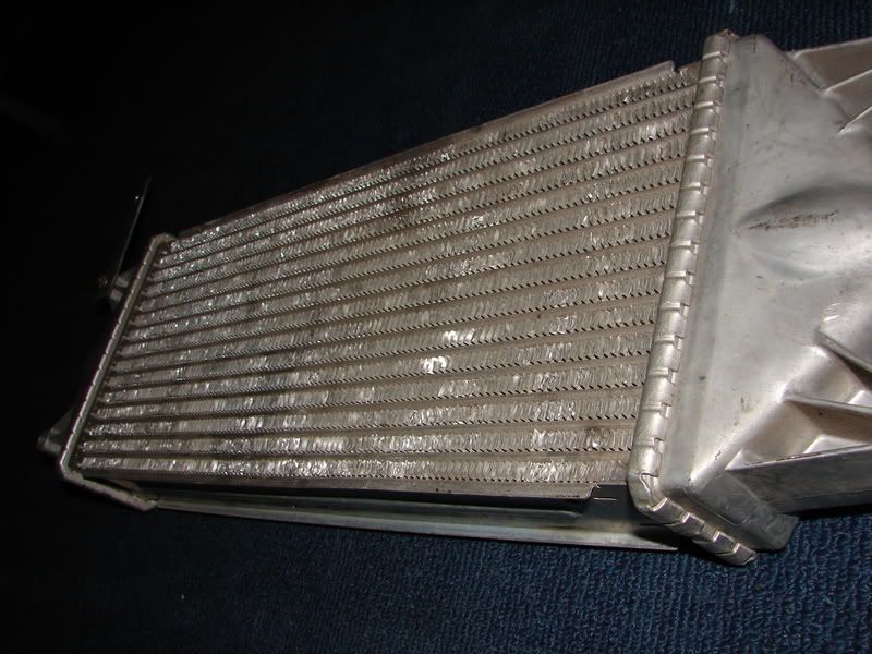

hacper napisał(a):Zdjecia IC z Iveco turbodaily 2.8 to dla tych co mysla o innym IC
silver_leon napisał(a):SLICZNY ON - az sie chce takiego miec !

silver_leon napisał(a):Już nie wspomne o tym,że niektóre firmy spawają dd siebie dwa cienkie IC (około 4-5cm) i otrzymują profi FMIC o bardzo duzej wydajności i efektywności (gęste skrzydełka i grubośc około 10 cm). Bazą do tego jest jakis IC z samochodów ciezarowych ale nie dane było mi pozanć tajemnicy firmy ...
