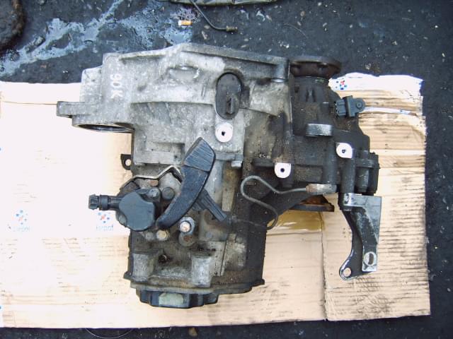

Moja skrzynia zaczyna coraz głośniej wyć, przy wymianie sprzęgła mechanik określił żeby powoli rozglądać się za inna, teraz zapytanie skrzynia którą mam szła podajże do 2001r podobno w tych skrzyniach były problemy z wytrzymałością śrub mechanizmu różnicowego, chciałbym założyć nowszą rocznikowo skrzynię.
Wzrokowo patrząc na zdjęciach na allegro są bardzo podobne do mojej starej, różnią sie umiejscowieniem czujnika wstecznego. U mnie czujniki jest przykręcany od góry na 2 śrubki jak na fotce niżej:
a większość nowych skrzyń ma czujnik wkręcany z boku jak na tym zdjęciu:
Czy taka nowsza skrzynia podejdzie do mnie? czy oprócz tego czujnika reszta podejdzie?
Pozdr.

Posłuchaj więc:
- silnik ALH miał montowane seryjnie skrzynie EGR,
- skrzynia z pierwszego od góry zdjęcia nie jest na 100% z Leona ani z samochodu na bazie Golfa IV bo ma inną łapę pocującą skrzynię - w Leonie jest od góry skrzyni,
- do silnika ALH pasuje wiele skrzyń biegów P&P np. EGS montowana z silnikiem ASV,
- po 2002 r. jedyną róznicą są końcówki linek wybieraka - do 2002 r. były zakończone kulkami a po 2002r. trzpieniami z zawleczką sprężystą - nie jest to problem bo sam wybierak zamieniasz ze starszej skrzyni.
Jakbyś miał pytania wal na PW.

Tu masz wymienionie wszystkie siliniki grupy VW i montowane przy nich skrzynie:
http://www.dieselschrauber.de/Getriebe_Main.html
Generalnie patrz na Audi A3 albo Golfa IV silnikami AGR, ALH, AFH i ASV i jakie skrzynie byly mocowane to takie podejda do Ciebie.
Czyli mozesz szukac:
CZP, DQY, EAG, EBJ, EGR, EWF, EWK, DEA, EBF, EGS, CZL, EBM, EGS ze wskazaniem na skrzynie EGR i EGS (EGR ma minimalnie o ok 2% dluzsze przelozenia.
Nie mam teraz czasu sprawdzic czy ktoras byla 4x4 ale chyba nie.
