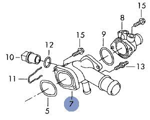

tomzi, po spuszczeniu plynu, nie ma duzo do roboty, wykrecasz dwie sruby (3), odchylasz krociec (8), wymieniasz termostat (6) nr oe 044121113, cena ori ASO do 100pln i uszczelke (7) nr oe 038121119B, cena ori ASO do 6pln.

Postprzez Axee » 24 października 2008, 11:51
tomzi, cos Ci sie pomieszalo ... spojrz na rysunek, rzut jest tak jakbys stal twarza do otwartej i podniesionej maski, pokrywa silnika sciagnieta. Termostat mamy po lewej stronie tak patrzac, obok pokrywy paska rozrzadu, na rysunku masz pompe wody (1), ktora jest napedzana wlasnie paskiem rozrzadu, tam jest jeden kruciec i jeden waz chlodziwa mocowany cybantem. Po prawej stronie tam gdzie sa 3 swiece dogrzewajace nie ma termostatu. Tam jest czujnik temperatury od tylu, jesli cieknie to nalezy go wymienic razem z oringiem i zawleczka.

Postprzez Axee » 24 października 2008, 12:47
tomzi, prosisz i masz:
* uszczelka (5) 037121688 - cena ASO do 10pln
uszczelka (9) 037121687 - cena ASO do 6pln
* oring (12) N90316802 - cena ASO do 3pln
* sruba (15) N90280901 1szt do przykr. (7) - cena ASO do 4,50pln
sruba (15) N90280901 2szt. do przykr. (8) - cena ASO do 4,50pln
* sruba (13) 027121631A 1szt do przykr. (7) - cena ASO do 6,50pln
* zawleczka (11) 032121142 - cena ASO do 2pln
Te z * najlepiej wymien.
Silver, wyglada na to, ze przecieka mu uszczelka (5) pomiedzy blokiem a kolnierzem kolektora wodnego (7).
