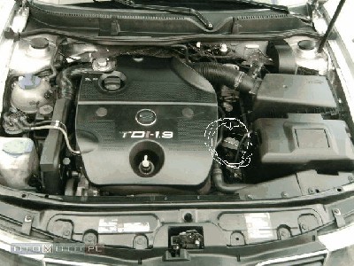

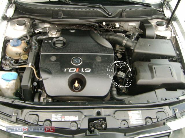

Witam wszystkich.
Napewno wie ktoś z was do czego jest znajdująca się po prawej stronie na dole wajcha jest ona połączona z linką ale niewiem za co ona odpowiada .?
Dzięki za wyjaśnienie mojej niewiedzy.

Postprzez Marcin_TDI » 27 października 2008, 21:43
to od skrzyni biegów. cięgna tam lecą, fachowej nazy nie mogę sobie przypomniec

Postprzez robertkop » 27 października 2008, 23:37
ok już wiem od czego to jest teraz do czego to służy wiem że jest to ruchome i da się to przestawiać w trzech pozycjach ale niewiem jakie zadanie ma to spełniać

Postprzez Axee » 27 października 2008, 23:45
robertkop napisał(a):wiem że da się to ustawić w trzech pozycjach
ja mysle ze da sie "to" ustawic na 7 lub 8 pozycjach :D (5 lub 6 biegow, wsteczny i neutral), jak "to" dziala najlepiej zaobserwowac z pomoca drugiej osoby ktora bedzie wrzucac poszczegolne biegi i mowic, ktory bieg ma wrzucony, oczywiscie na zgaszonym silniku! "To" co widac u gory to ciezarek wyrownowazajacy, a te elementy do ktorych przychodza linki to dzwignia przelaczajaca i dzwignia zwrotna z zabierakiem, w nowszych wersjach dzwignia zwrotna i dzwignia przelaczajaca zintergrowana z ciezarkiem.
