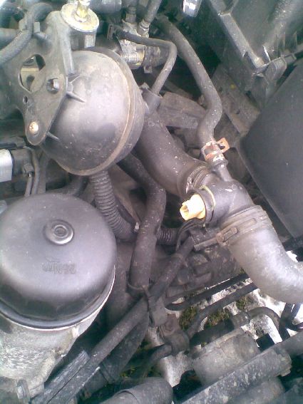

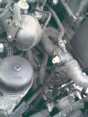

Dziś polukałekm po silniczku i napotkałem się na takie gniazdo wtuczki lecz niewiem do czego ono służy bo brak wtyczki do niego a żadne zbędne kabelki mi nie wiszą w pobliżu
silniczek to oczywiście 1.9 TDI 110 km rok autka 2000 .

robertkop, to jest przelacznik termiczny do klimatyzacji 119*C, ma nr 191919369A, zwany rowniez sensorem temperatury cieczy do odciecia klimatyzacji.

A czy powinien on być do czegoś podłączony?

koti napisał(a):A czy powinien on być do czegoś podłączony?
Tak do ukladu sterowania klimatyzacji.

Postprzez koti » 29 grudnia 2008, 17:02
Szukałem jakiś wolnych kabli ale nic nie widzę. Ktoś wie gdzie te kable idą do tego przełącznika?
