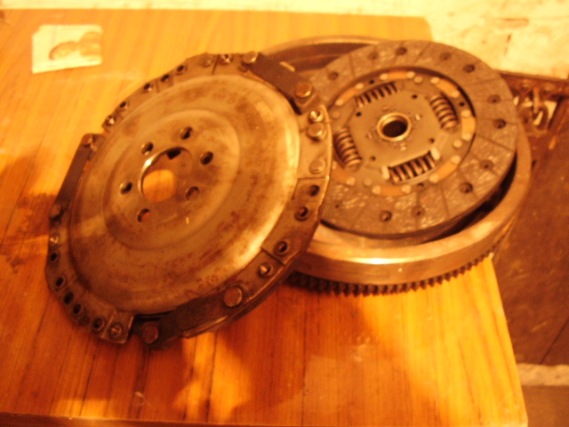

Przeważnie w zakresie obrotów 1800-2300 jak auto ma dosypanego koksu (za szybko dosypanego) w tym zakresie czuć koło 2 masowe i jego wibracje - spowoowane jest to za szybkim przyrostem Nm w małym zakresie obrotów no ale to raczej w serii nie powino wystepowac chyba, ze jest uszkodzone koło 2 masowe.
Na zdjęciu masz sprzegło docisk i koło 2 masowe.

Postprzez Luca » 15 czerwca 2005, 21:26
na 95 % koło dwu masowe :(((
