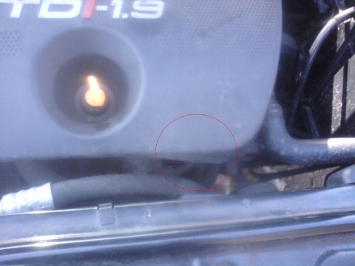

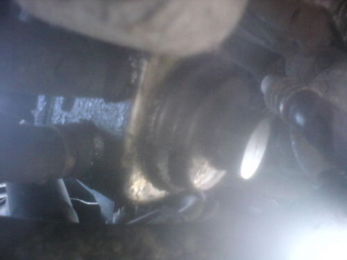

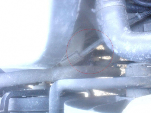

Witam zauwazylem plamke oleju pod samochodem, co sie okazalo cieknie olej z czesci tej co na foto niewiem jak to sie nazywa ? jak to uszczelnic ? duze koszta naprawy tego sa ?
w tym miejscu na dole silnika to sie znajduje :

Zdemontuj osłonę silnika i sprawdź czy przypadkiem nie wycieka z korka od filtra oleju... jeśli nie to umyj podstawę filtra, wtedy łatwiej będzie zlokalizować wyciek.

Cieknie Ci z chłodniczki olejowej prawdopodobnie. Trzeba wymienić oringi, kosztują grosze. Z Twoich postów wnioskuję, że sam tego nie będziesz nrobił, podjedź do mechanika i zapytaj za ile Ci to uszczelni.

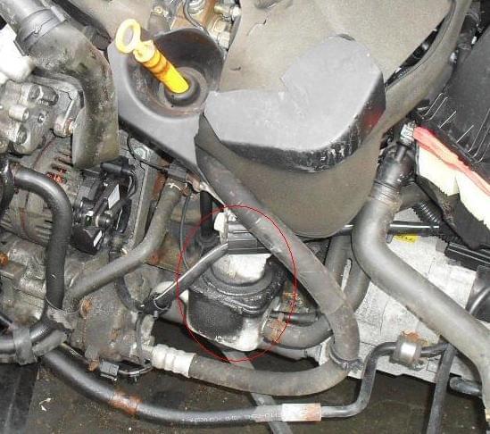

Znalazlem na necie fote jakiegos rozbitego leona i tutaj na tym foto widac ten zawor dokladnie co mi cieknie, u mnie tak samo wyglada, a nawet troche gorzej jest zalany, od czego to jest ? i jak to sie nazywa ? jak to uszczelnic ?

Wygląda mi to na chłodniczkę oleju. Przykręcona jest od spodu obudowy filtra olejowego. Wymienia się tam jakieś oringi. Trzeba poszukać na forum. Z tego co pamiętam to było o tym.

Zeby ja zdemontowac to wystarczy tylko ta srube od spodu jedna odkrecic i to cale zejdzie ? czy jakos inaczej to sie demontuje ?

"oczysc karcherem caly element, dobrze jest spryskac pierw srodkiem do mycia silnikow. Nastepnie dokrec od spodu kape kluczem 30, jest to sruba pod chlodniczka oleju. Jesli masz klime moga troche przeszkadzac weze od klimy, ale ich nie okrecaj, niemniej jednak kluczem nasadowym lub plaskim powinno byc dojscie do kapy. Jesli wyciek sie powtorzy, nalezy spuscic olej i wymienic uszczelki pod i nad chlodniczka oleju".
P.S. W Twoim wypadku jesli wyciek jest duzy to lepiej od razu wymienic uszczelki.

Oki dzieki wielkie za pomoc, dokrece to na dniach bo dzisiaj karcherem umylem to wlasnie :) jak nie pomoze to zmienie uszczelki przy wymianie oleju, pozdro
