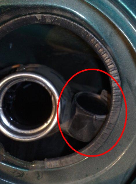

spotkałem sie dzisiaj z dziwnym "zbiorniczkiem " przy wlewie paliwa. leon 1 diesel.Chciałbym sie dowiedziec do czego on służy.
w szukajce nie moge za bardzo znalesc , bo nawet nie wiem jak sie "to coś" nazywa. Zdjecia poniżej z tym "czymś" i gdzie jest umiejscowione.

Odpowietrznik?

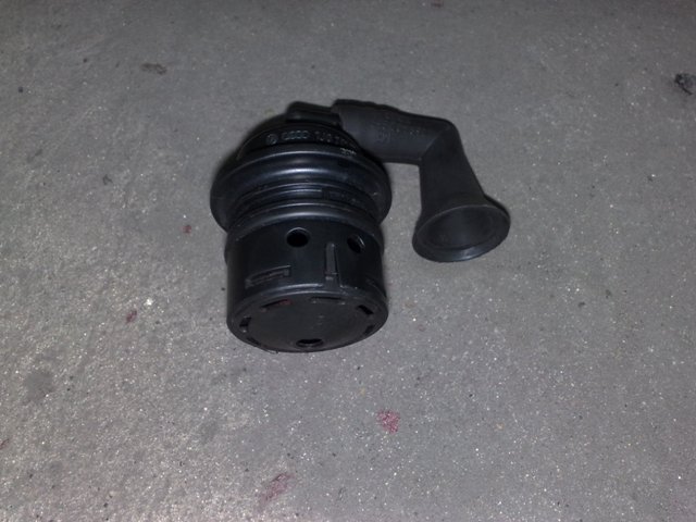

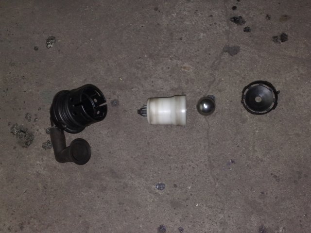

Jest to zawór grawitacyjny 1J0 201 752 - 15, z niego wychodzi rura odpowietrzająca 1J0 201 931 J - 12, chyba ta która wychodzi za nadkolem.

W razie dachowania, albo zbyt dużego przechyłu zapobiega wylaniu paliwa.
