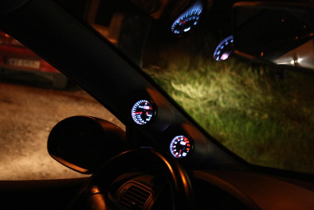

Panowie nosze sie z zamiarem kupna wskaznika temp oleju i boost.
jakies propozycje co do umiejscowienia / montazu?
mile widziane zdjecia

grzybek, tylko w słupku takie wstawione w miejsce nawiewu wyglądają imho mocno średnio.
Tak jest lux :ok:
3 wskaźniki już mi się mniej podobają :x
na obecna chwile nie mam tez innego pomyslu
dokladnie chce takie jak na 2 zdjeciu firmy VDO (jesli to Twoj leon to jak one sie sprawuja?)
ale mile widziane inne fotki i propozycje miejsca montazu...

Postprzez Robal » 18 sierpnia 2007, 17:57
Umieszczenie zegarków w słupku fajnie wygląda, ale pewnego dnia może okazać się, że ukryła się za nimi staruszka przechodząca przez pasy...
Może niech Asgaard wklei zdjęcie swoich zegarów.
IMO u niego jest najbardziej optymalne miejsce i najważniejsze - wskaźniki nie ograniczają widoku przez szybę.

grzybek, to zegary Gato i też jestem za dwoma zegarami bo nie ograniczają widoczności i słupek tak "ciężko" nie wygląda ;)

Postprzez Gato » 19 sierpnia 2007, 16:10
3 zegarki w slupku=optimum. A jesli chodzi o widocznosc - nie widze zadnych przeszkod (byl taki kawal kiedys ;) ) Przy upalach i "normalnej" (czytaj dynamicznej) jezdzie temperatura ok. 100 C, w porywach 105.

Robal napisał(a):Umieszczenie zegarków w słupku fajnie wygląda, ale pewnego dnia może okazać się, że ukryła się za nimi staruszka przechodząca przez pasy...
hmmm, jak na moje oko to takie ustawienie zegarów niczym nie zmienia widoczności :roll:
przecież zegary w żaden sposób nie wystają poza obrys słupka więc niby w jaki sposób ograniczają widoczność?

Postprzez Robal » 20 sierpnia 2007, 07:37
KoLoS, z miejsca w którym ktoś trzymał aparat robiąc zdjęcie, to rzeczywiście nic nie wystaje poza obrys słupka.
Z fotela kierowcy jest już zupełnie inaczej.

Postprzez Gato » 20 sierpnia 2007, 08:05
Robal napisał(a):Z fotela kierowcy jest już zupełnie inaczej.
Oh really ?? :) To moze jeszcze powinni to scigac jak ciemne szyby i nie wyplacac odszkodowan po wypadkach ?Zegarki 52 mm, normalnej dlugosci w takim slupku nie ograniczaja widocznosci.

Postprzez KoLoS » 20 sierpnia 2007, 09:50
Robal napisał(a):KoLoS, z miejsca w którym ktoś trzymał aparat robiąc zdjęcie, to rzeczywiście nic nie wystaje poza obrys słupka.
siedziałem w aucie u Gato i na prawde są tak zamontowane że praktycznie pokrywają się z szerokością słupka

Postprzez drzewko » 12 czerwca 2009, 09:56
Ja przymocowalem kubki do słupka w taki sposób że pierwszy jest maxymalnie na samej górze a reszta schodzi w dol tak aby wskazniki się nie zasłaniały. I widoczność jest ok - nic nie zaslania przedniej szyby pod warunkiem że siedzimy prosto w fotelu :)
podgląd na wskażniki też jest oki mimo tego że sa bardzo wysoko. Jak skończe to zrobię fotke owej pracy.
Oczywiście przestrzegam każdego jak będzie tak montował kubki aby zwrócić uwagę czy się przeciwsłonecznik do opuścić - ja to zrypełem :)
