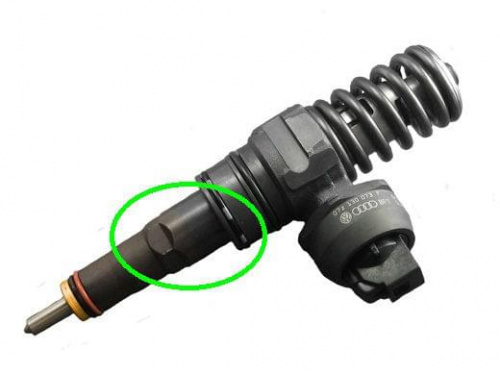

Postprzez Skrzydlaty » 18 czerwca 2012, 20:26
Pompki w jaki sposób były przechowywane ? Wystarczy że ktoś brudnymi "łapami" je potraktował a bipy tego nie pokażą bo to nie ma nic wspólnego z elektromagnesem...
Nakrętka pompki ma otwory, jeżeli chociaż część z nich będzie uszkodzona - zatkana itp... wtedy automatycznie uciekają konie
Wystarczyło że rozłożyliśmy pompki - poszły do mycia ultradźwiękowego itd.... silnik całkiem inaczej zaczął gadać.....

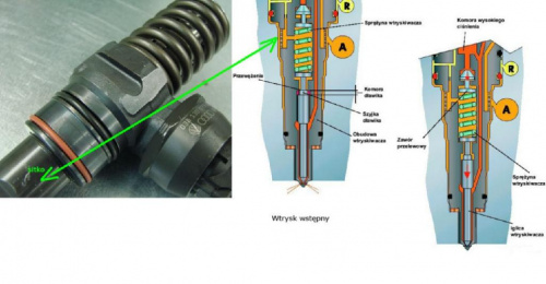

Postprzez Skrzydlaty » 19 czerwca 2012, 16:29
marcus415 napisał(a):
Skrzydlaty napisał(a):Wystarczy że ktoś brudnymi "łapami" je potraktował
:-D
Skrzydlaty napisał(a):Nakrętka pompki ma otwory
Jaka nakretka?
zaznaczone na zielono, najlepiej to weź do ręki pompkę i wtedy ujrzysz sitko, teraz dokładnie nie pamiętam jaka ilość otworków jest ~250, jest przelicznik procentowy ile z nich może być uszkodzone.... wszystkie dane straciłem z dyskiem i nie jestem w stanie napisać dokładnie...
