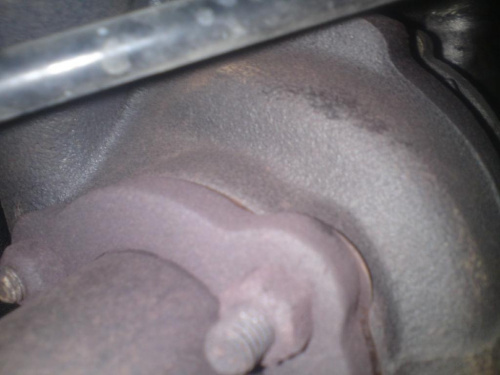

Witam serdecznie!!
Takie pytanko zaobserwowałem u mojego przyjaciela pod samochodem wyciek ,który jest osiadnięty na gruszce od Turbiny . Cała gruszka w oleju. Dodam że przy IC jest ,ale minimalny. (wydaje mi się że w normie) . Auto dobrze ciągnie. Logi ok. Oleju nie ubywa bardzo dużo. Bąka z rana puszcza na niebiesko.
Czy to koniec turba? czy moze uszczelka od węża ,który doprowadza olej do turbiny się skonczyła ?
Dziękuje za odp.

Gonzus_1989 napisał(a): czy moze uszczelka od węża ,który doprowadza olej do turbiny się skonczyła ?
w 99%

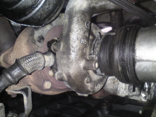

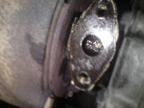

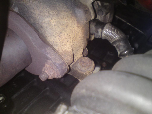

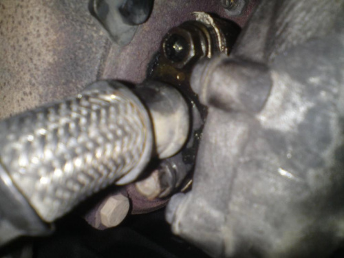

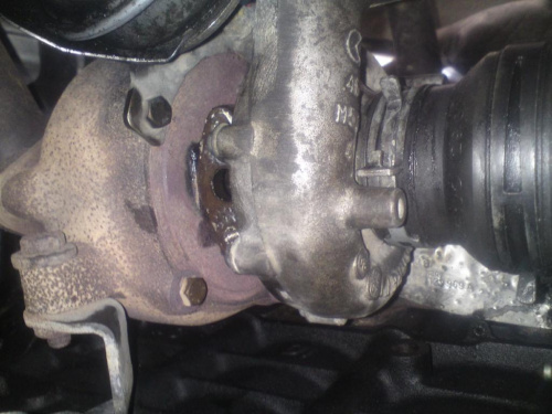

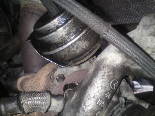

Więc chyba masz racej rumianko .Dziś przebadaliśmy dokładniej sprawe . Do tego wrzucam zdjęcia.
Turbo wizualnie zero wycieków. Wirnik spr. brak luzów . Teraz pytanko dotyczące tej uszczelki ,czy mozna ją samemu wykonać czy trzeba kupić ? dodam że nie było żadnej pozostałości po starej (ktoś chyba lekko uszczelniaczem jakim chciał to zrobić ).
Znalazłem coś takiego
http://www.ebay.co.uk/itm/Turbocharger- ... 4ac762135f
Będzie się nadawać ? służyć... ?
dziękuje za odp.
