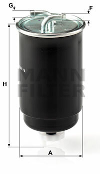

Witam po testach opiszę troszkę co zaobserwowałem po kilku dniach. Po rozwierceniu zaworka pęcherzyków było dożo mniej, jednak z rana jak zaglądałem to był, postanowiłem wymienić filtr i oringi bo przyznam się ze nie wymieniałem ich jak wymieniałem filtry wcześniej, dodatkowo postanowiłem założyć zworek zwrotny za zasilaniu przed filtrem skoro był to postanowiłem że niech będzie. Teraz nie mam żadnego pęcherza i po odpaleniu nie zapierdzielają żadne pęcherze i auto pali z rana dobrze i szybko. Pewnie pomogło by wymiana samego filtra bo podgrzewacz tak lekko wyszedł na starych oringach ale mam zawór w razie gdyby ropa chciała się cofnąć do baku.

Wystarczyło by dorobienie tulejki zamiast podgrzewacza/zaworka i założenie takiego filterka
Mann WK842/3

O ja taki filterek mam te filtry nie należą do zbyt tanich przynajmniej ja zapłaciłem trochę zaniego :-D

100 ale dalej nie wiem czy dużo czy mało bo wole nie patrzeć a tak z głupka kupiłem u mechanika jak mi z rozrusznikiem robił a tam z reguły jest drogo
Re: Bąbel powietrza w przewodzie o.O
PostNapisane: 11 kwietnia 2014, 20:32
przez kornat
Na allegro są po 50zł w sklepie ok. 70zł to tyle samo kosztuje ten co jest w katalogach do leona VP
