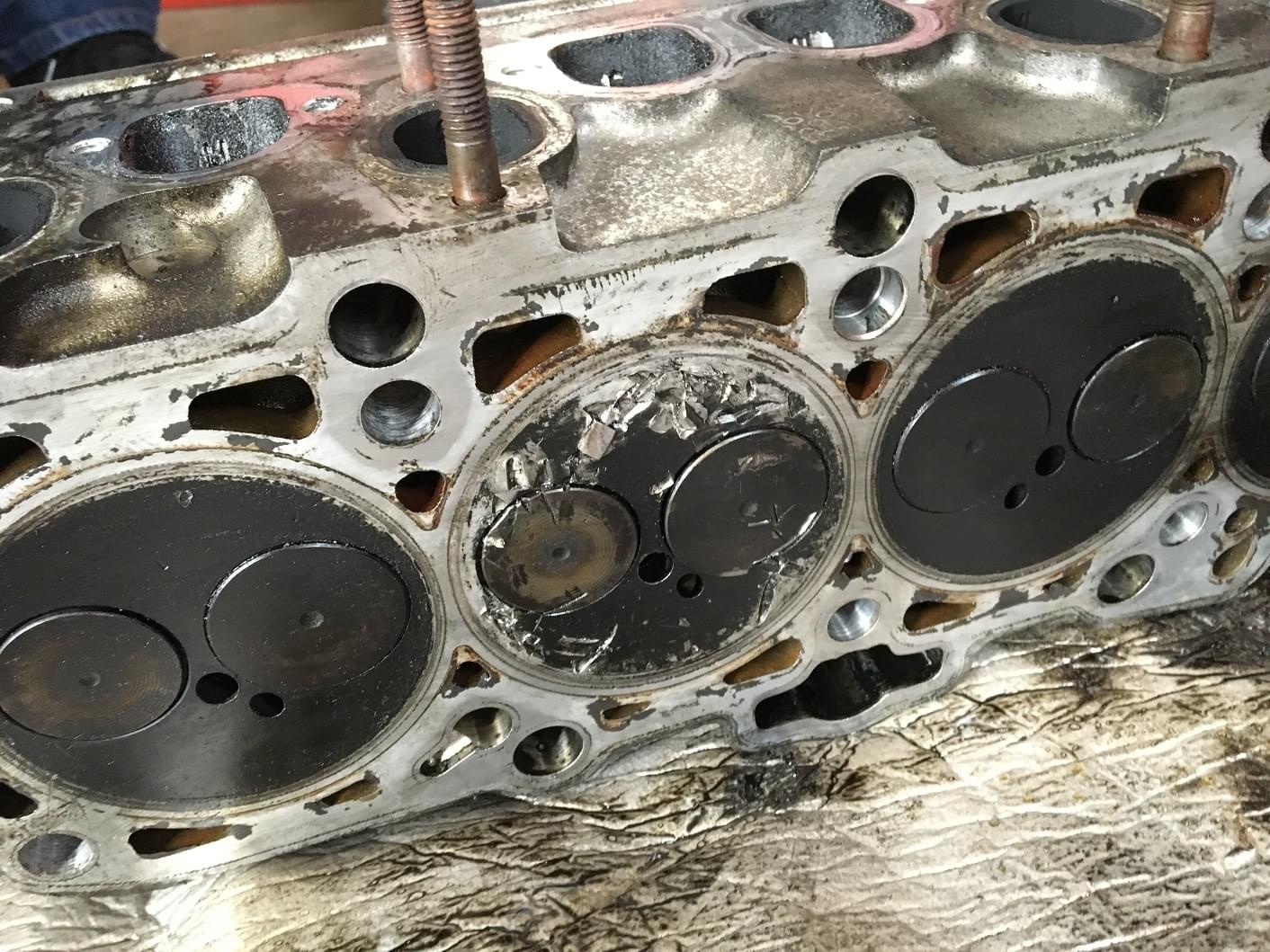

Urwał się GRZYBEK który znajduję się na zaworze, poniżej zamieszczam zdjęcia spowodowane rozwaleniem tłoku i uszkodzenia głowicy.
http://images77.fotosik.pl/577/f761bc32e5d9e9d4.jpg
http://images78.fotosik.pl/576/861e76baa5d8c81f.jpg
Generalnie auto poskładane jeździ, na razie mam jeździć delikatnie żeby wszystko się ułożyło.

Co do uszkodzeń głowicy, Jesteś pewien, że to grzybek z zaworu? Same zawory wyglądają na całe. Elementy zabezpieczające nie mają prawa dostać się do komory spalania. Wygląda na to, że coś obcego wpadło do cylindra. Czyżby zawór Egr się rozleciał?

Mechanik powiedział, że grzybek, zawiozłem głowice do planowania, kupiłem tłok , wymienił rozrząd i poskładał to wszystko do kupy i jeździ teraz.

Szkoda, że nie Masz foto owego obcego przedmiotu który był w cylindrze. Było by wiadomo co faktycznie się urwało.
