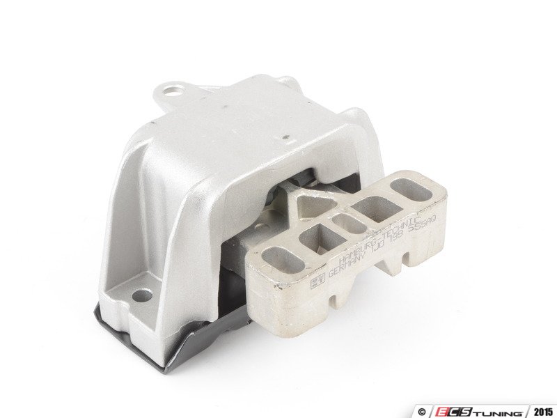

Postprzez crystal280184 » 4 sierpnia 2017, 21:23
krytdi napisał(a):Poduszke odciagowa czyli dolna pod skrzynia wyjmiji i zobacz czy nie ma tam sniedzi piachu.
chodzi o tą poduchę?
crystal280184
Posty: 64
Dołączył(a): 23 listopada 2015, 19:28
Re: Wibracje, stuki, twarda praca slinka - Leon ARL
Postprzez mistrzunio » 4 sierpnia 2017, 21:32
Nie.
mistrzunio
Posty: 581
Postprzez crystal280184 » 10 sierpnia 2017, 14:41
To ta właśnie jakiś tydzień temu była wymieniona na nową (stara była podobno zerwana), zero poprawy.
