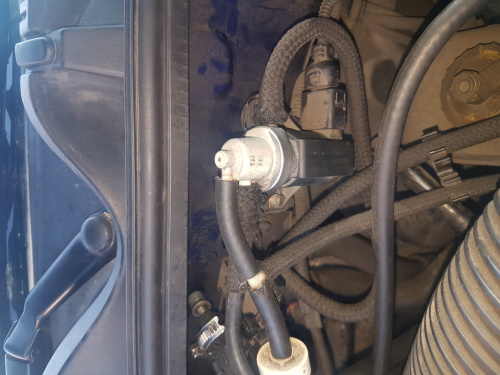

Witam, czy ktoś że szanownych forumowiczów mógłby podesłać jakie wartości powinny mieć podciśnienia z zaworów n75, n18
Mam problem z podciśnieniem a dokładnie mówiąc n75 które nie daje podciśnienia na turbo ,natomiast mierząc podciśnienie zaraz za zaworkiem zwrotnym ,na trójniku który jest między n75 a zaworkiem mam 0.2 bara które dobija bardzo powoli
Co może być nie tak ?
Vacum pompa bije dobrze ,wężyki nowe URL=https://www.fotosik.pl/zdjecie/0db36a714a30efd2]Obrazek[/URL
Wpinam się do króćca do którego idzie wężyk z akumulatora vac
