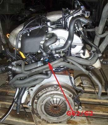

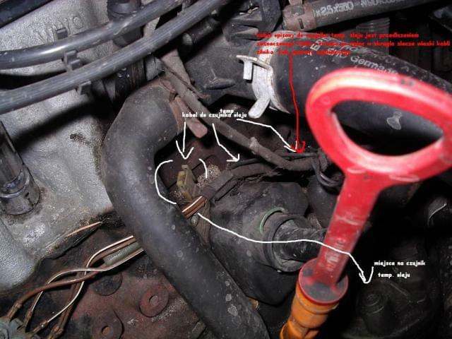

Jak zdejmiesz osłonę silnika (z tym że ja mam silnik APP ale mysle ze będzie bardzo podobnie jak u Ciebie) to po lewej stronie auta (czyli jak stoisz przodem do samochodu to po Twojej prawej stronie ) pomiędzy akumulatorem a blokiem silnika. Kurde no jak by Ci to opisać dokładniej. Zobacz wygooglowałem coś takiego http://www.leonclub.pl/forum/viewtopic. ... lewu+oleju Ostatni post jaki tam jest jest ze zdjęciem silnika APP i Kolega napisał że trzasnęła mu obudowa pod czujnikiem temperatury. Taki zielony kikut z czarną kostką i zawleczką plastikową będzie Ci wystawał. Ja go już dokładnie widzę na tym foto. Jest pod czerwoną strzałką pod tą elipsą jeszcze. Masz wiązkę przewodów i ich wtyczka zasłaniają kolor czujnika. Zawleczkę też widać. Znajdziesz tylko poszukaj pomiędzy akumulatorem a silnikiem bliżej oczywiście bloku silnika. Może nawet ciut głębiej w stronę kabiny. Zbyt wiele Ci nie pomogłem ale przynajmniej wiesz już w których okolicach szukać :) POWODZENIA !! Aha ostatnio pytałem siuę ile czujnik w ASO VW kosztuje więc powiedzieli że 120 zł chyba jakoś. W IC masz (podobno to samo) tylko że po zniżkach itd wyszedł mnie 45 zł,m więc bardzo tanio. ASO dają 24 miesiące (chyba 24 a jak nie to na 100% nie mniej niż 12) gwarancji. Jeżeli się okaże że przegrzałeś silnik z powodu wadliwego czujnika czy termostatu który kupiłeś u nich biorą auto na warsztat do siebie i jeśli diagnoza się zgadza pokrywają koszty remontu. Jeżeli się nie zgadza płacisz za remont Ty. Nie wiem jak to jest w praktyce ale tak koleś z działu sprzedaży części mi tłumaczył gdy brałem od nich termostat. Czujnik tez odpowiada za uruchamianie wentylatorów, gdy sprawdzałem stary czujnik (wadliwy) podgrzewałem go zapalniczką, więc czujnik w chłodnicy był zimny (tak jak i płyn w całym układzie) a temperatura gdy dochodziła na zegarze do 120 stopni uruchamiała wentylatory. więc moja rada nie kupuj byle czego jakiejś firmy krzak. Chyba że po to żeby sprawdzić tylko czy problem z odpalaniem zniknie i jeśli zniknie wtedy zainwestuj w firmowy czujnik. POZDRO :mrgreen:
