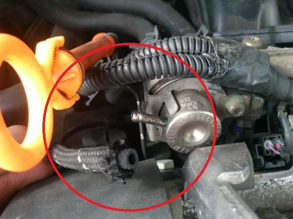

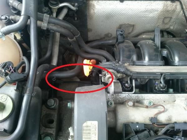

Odświeżam temat, żeby zapytać was o drobną rurkę w silniku oraz, przy okazji, dać jakąś wskazówkę osobom, które wciąż borykają się z problemem falujących obrotów.
Zacznę od tego, że wymieniłem jedną cewkę zapłonową (wiem, że tak się nie robi, ale problemy finansowe mnie ograniczyły) i jeździłem sobie jako-tako. Silnik systematycznie zaczął tracić zrywność, spalanie drastycznie wzrosło, powróciło szalone falowanie. Tato namówił mnie, żeby pojechać do jego kolegi Ryśka, który ma zakład mechaniczny w stodole i robi po znajomości, to on rzuci okiem i może naprowadzi nas na jakiś trop. Podjechałem, Rysiek nakazał odpalić, silnik wariuje. Obroty skaczą od 500 do 1000. Rysiek popatrzył, podumał dosłownie chwilę, i pewny siebie rzuca diagnozę: "Masz problem z ciśnieniem, nie ma odpowietrzenia, to kolektor". Odpiął jeden wężyk i falowanie natychmiast ustało. Całkowicie! Tłumaczy mi, że kolektor mam prawdopodobnie zawalony syfem i powietrze nie ma ujścia (a robiłem kilka dni wcześniej diagnostykę VAG-iem i faktycznie wykazało ono przerost ciśnienia powietrza dolotowego o 50%) i stąd to falowanie. Mówi do mnie: "Przejedź się, ale tak porządnie, pomęcz trochę silnik i daj mi znać czy się poprawiło". No to wsiadam i rura! Prosto na obwodnicę. A tam zaskoczenie - silnik działa ciszej, elastyczniej i moment obrotowy zaczął wyrywać auto do przodu przy nieco głębszym wciśnięciu pedału gazu. Zajechałem do Ryśka, a on tłumaczy, że z tak odpiętą rurką mogę jeździć i przeczyścić silnik. Za jakiś czas rurkę mam wpiąć z powrotem i sprawdzić - jak wystąpi falowanie, to on mi porządnie wyczyści cały kolektor.
Teraz pojawia się moje pytanie odnośnie rurki, którą Rysiek wypiął.
Tu jest umiejscowiona w komorze silnika:
A tak wygląda w przybliżeniu:
Moje pytanie brzmi: od czego jest ta rurka? I czy faktycznie mogę jeździć z tak wypiętą? Ona zasysa czy wydmuchuje powietrze?

Postprzez ciagus » 19 kwietnia 2015, 21:06
Ten wężyk jest od regulatora ciśnienia paliwa, i z tak wypiętym przewodem silnik zasysa u Ciebie ''lewe'' powietrze.

Postprzez marcin7x5 » 20 kwietnia 2015, 17:09
Kolega dobrze mówi. Masz problem z odpowietrzeniem silnika stąd falowanie. Pytanie tylko czy masz zbyt duże ciśnienie w kolektorze ssącym czy zbyt małe. Musiałbyś podać odczyty z vaga na biegu jałowym ile widzi mbar.
