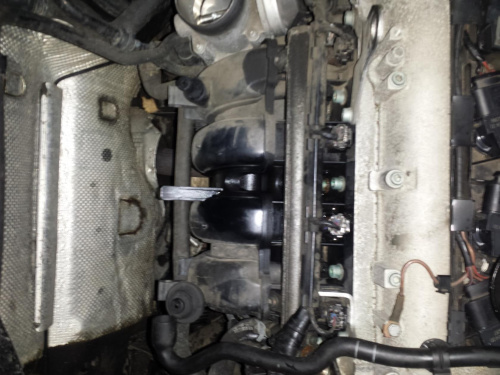

Jestem nowym posiadaczem Leona 1.6 16v i dopiero poznaje ten samochód. Moje pierwsze pytanie brzmi : Skąd bierze się olej na kolektorze ssącym?? Wstawiam fotkę.
Dzięki z góry.

Może gdzieś odma nieszczelna

Odma nie jest niżej? Powyżej misy olejowej od ściany grodziowej silnika?

Ta też I ta rura co jest widoczna na zdjęciu co idzie od korka

Rurka jest sucha

A zerknij na pokrywę filtra oleju, czy czasem tam z niego coś nie kapie.

I ewentualnie kolektor gdzieś ma nieszczelności

a pokrywa filtra powietrza jest taka długa przez cały silnik ?? jak tak to ja tak miałem w 1.4 16V z odmy szło i tamtędy się wydostawało na kolektor

Filtr powietrza jest schowany w obudowie tej co nakłada się całość na silnik.
