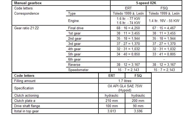

cezkrk, tu masz porownanie skrzyn, ERT jest z BCB, FSQ z BCA, skrzynie maja nieco inne przelozenia, tarcze sprzeglowe tez maja inny rozmiar itp.
Niemniej jednak osprzet jest podobny i mozliwy do przelozenia.
