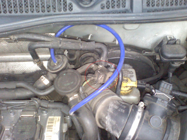

od przepływomierza odchodzi gumowa rura w kierunku turbo do niej wsadzony jest zawór z potrójnym króćcem to jest n75
http://img43.imageshack.us/i/minizawor058f.jpg/
[ Dodano: Czw 12 Lis, 2009 ]
http://lh6.ggpht.com/_hKyF--onA50/SnXmU ... o_0289.jpg
