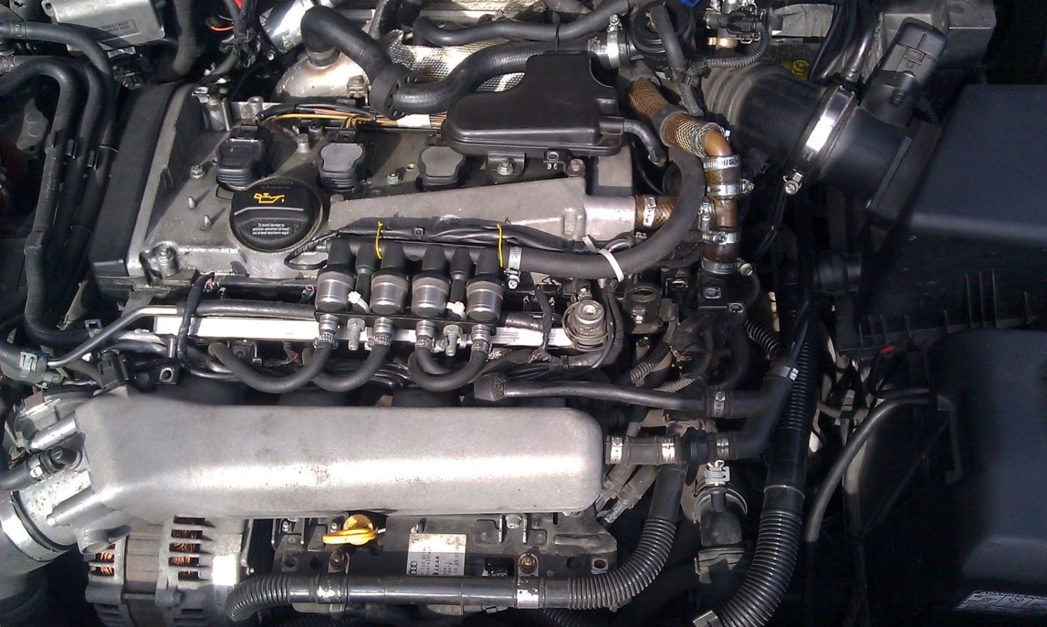

Może komos się przyda,oto mój własnoręcznie zrobiony zamiennik odmy która w aso kosztuje prawie dwie setki złociszy! A o to moje rozwiązanie za 8,5zł,na żywo wygląda lepiej niz na zdjęciu,ale jak sie komuś nie podoba to pod osłona jej nie widac :D
kawałek zbrojonego węża trójnik miedziany,kolanko i kilka opasek i odma jak ta lala:)

Ja bym to jednak lepiej zaizolował. Chodzi mi o miedziane kolanka. Przy duzych mrozach w srodku na sciankach będzie się skrapalać para wodna, co w połączeniu z krótkimi dystansami moze doprowadzic do jej zamarzniecia. Zrobiłem kiedyś taką odmę z połączeniem rurek gumowych miedzią i mi to zamarzło, co objawiło się wyawleniem oleju przez bagnet w silniku ALM Cordoby.
Na szczęscie objawiło się to silnym zapachem oleju w kabinie i zauwazyłem to.

Na razie zima mineła i nic tam sie nic nie zbierało,mysle ze z silnikiem turbo nie ma tego problemu co w zwykłym,bo tu przepływ powietrza chyba jest większy i nie ma problemu z mazia w przewodach,ale w aucie bez turbo mógłby byc z tym problem
