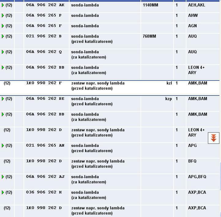

Czy sonda lambda do 1.8T 20V 225KM oznaczenie BAM jest taka sama jak przy 1.8T 180KM?

w BAM przed katem siedziała szerokopasmowa 5 przewodowa a w 1.8T 180km nie w każdym taka byla jak kupisz od AUQ to tam tez jest szerokopasmowa tyle ze długość przewodów jest zupełnie inna
ta czy siak polecam nową dedykowana bo sondy zaleca sie wymieniać co 160tys
