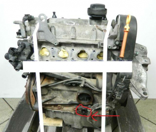

Mam delikatny wyciek oleju w 1,6 BCB. Nie mogę znaleźć nazwy elementu spod którego mam wyciek, gdyż we wszystkich dokumentacjach silnik jest pokazany od przodu :( Na foto zaznaczyłem miejsce wycieku, prosze o pomoc w identyfikacji elementu, który jest zamontowany w tym miejscu. Foto poglądowe znalezione w internecie.

W miejscu, które zaznaczyłeś znajduje się odma.

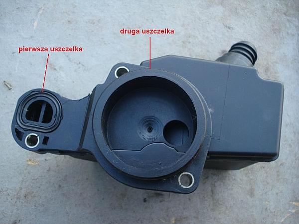

jesta wklejana na silikon czy są tam jakieś oringi, uszczelki?

Są dwie uszczelki: jedna duża w części wchodzącej w to kółko powyżej Twojego zaznaczenia i druga w kształcie litery D tam gdzie zaznaczyłeś.
Sama odma jest przykręcana.

pierwsza uszczelka 036 103 677
druga uszczelka N 906 176 01
Ta druga to zwykły oring o wymiarach 60x4
Tak to wygląda:

czy można wymienić te uszczelki bez spuszczania oleju?

Spokojnie można. Nic nie wycieknie. Jak już będziesz miał wymontowaną odmę to ją przeczyść bo może jest zapchana i dlatego wywala gdzieś olej.
Najlepiej wyczyścić ją benzyną ekstrakcyjną. Wlewasz trochę do jednego otworu, potrząsasz i wylewasz. I tak kilkanaście razy wlewając benzynę do kolejnych otworów odmy.
