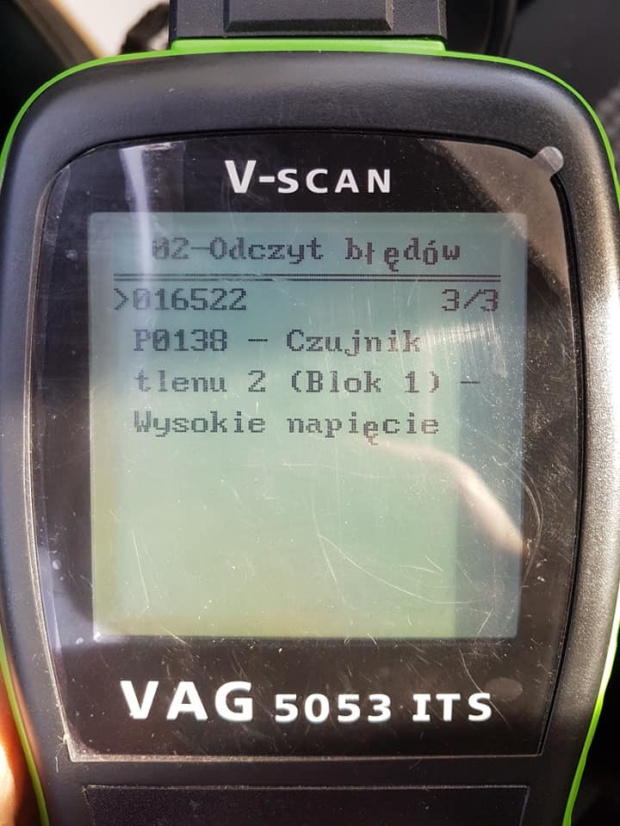

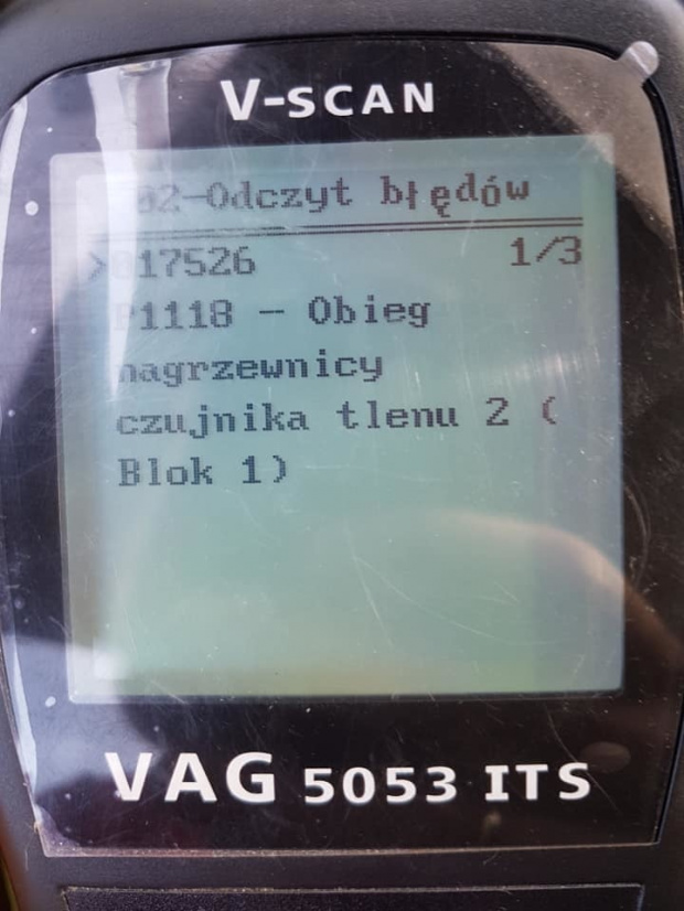

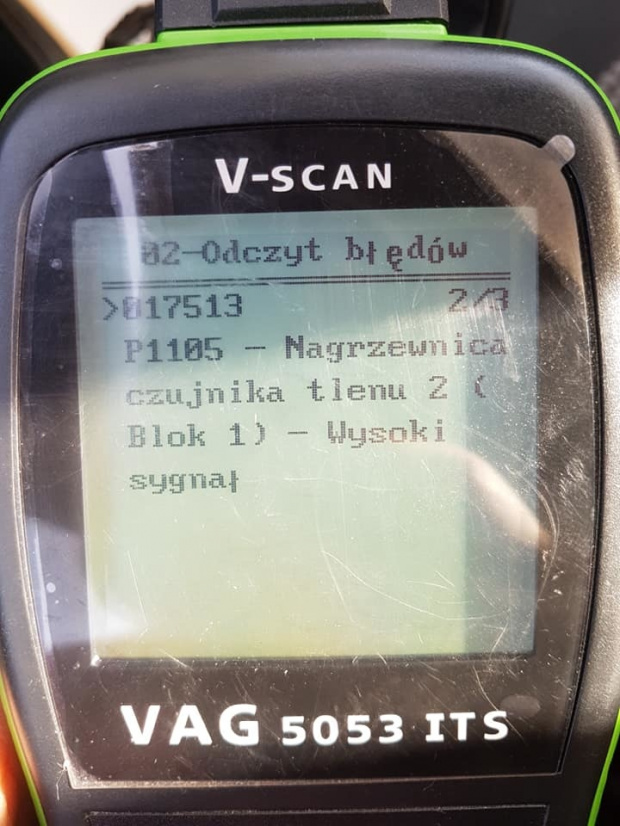

Witam, w ostatnim czasie na desce pojawił mi się check engine. Więc podpiąłem kompa i wyskoczyły trzy takowe błędy jak na zdjęciach.
Mógłby ktoś podpowiedzieć gdzie szukać przyczyny błędów ?

SprawdzajObrazekObrazek

Witam. Dziś sprawdziłem wszystko według schematu i okazało się że sonda nie ma oporności. Więc wszystko chyba już jasne . Dzięki za pomoc , pozdrawiam.
