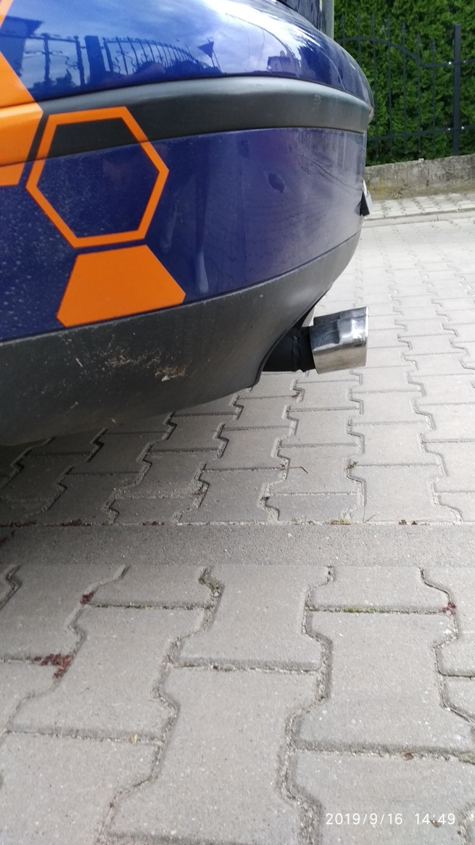

Mam ten z drugiego linku czyli nerka. Pasuje p&p. Są tylko dwa małe "ale":
1. Jakość wykonania - tak jak pisałem to jest zwykły tłumik Polmostrów dedykowany do Leona tylko ma dospawane końcówki i rurę z tyłu. Jakość spawów jak i samych końcówek szału nie robi. Tak samo sam tłumik. Dodatkowo pomalowany jest na czarno jaką farba zabezpieczającą.
2. Końcówki za bardzo wystają spod zderzaka. Nie wiem, czy zderzak w Cuprze jest trochę dłuższy na dole i wtedy końcówki były by Ok ale w zwykłych zderzakach Stelli za bardzo wystaje. Mam oryginalne wycięcie w zderzaku.
Tłumik zakładałem we wrześniu zeszłego roku.

Postprzez Deacon » 23 lutego 2020, 19:57
U mnie jednak wystają trochę bardziej, pewnie przy zderzaku z Top Sporta było by lepiej bo widzę, że jest masywniejszy. Tłumik do Toledo z tego co kojarzę jest inne tzn. ma dłuższe rury końcowe bo Toledo ma dłuższy tył i wg.mnie do Leona będzie za długi.
