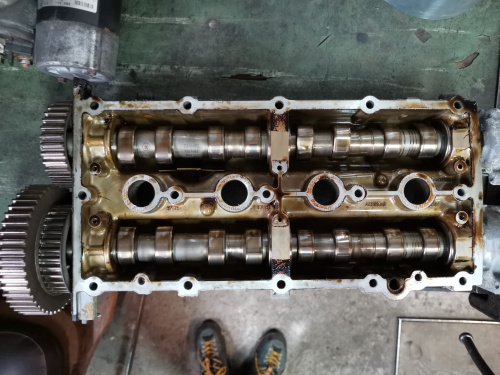

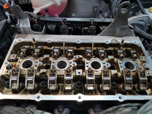

Witam wszystkich, wczoraj wymieniłem w sowim silniku 1.6 16v BCB uszczelniacze zaworowe bez ściągania głowicy, wszystko dlatego że samochód spalał dużo oleju.
Po wymianie uszczelniaczy zrobione już 200KM, wiem że jest to bardzo mało aby cokolwiek powiedzieć.
Natomiast stwierdziłem że skoro mam z kim wykonać remont silnika zrobię to z racji na fakt iż silnik przy dużych obrotach pali olej a z rury siwy dym.
Chciałem Was prosić o poradę odnośnie od jakiego producenta kupić najlepiej uszczelkę pod głowicę oraz pierścienie tłokowe?
Rozmyślam również na dość istotną sprawą jakiego rozmiaru dobrać pierścienie tłokowe? nie ukrywam że nie będę wykonywał honowania cylindrów.
Zdjęcia z wymiany uszczelniaczy tak do wglądu wrzucam.

Wszystko zależy od funduszy jakie chcesz na to przeznaczyć. Możesz użyć polskich zamienników lub oryginalne części. Są też całe zestawy naprawcze uszczelek. Rozebrałeś już silnik że nie zakładasz honowania cylindrów? Okazać się może że będzie konieczne bo wymiana pierścieni nie wiele da.
