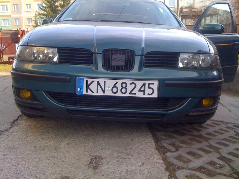

Czy może ktoś wrzucić zdjęcia swojego Leosia ze światłami dziennymi. ?
Nie w miejscu halogenów, lecz światła dzienne w grillu.
Mam zamiar zamontować światła do jazdy dziennej w dolny grill - tylko pytanie czy będę musiał do tego demontować zderzak. ?
Czy jeśli wjadę na kanał, zdejmę podłogę to będę miał dostęp aby je wcisnąć ?, czy znowu chłodnica mi nie zostawi dużo miejsca. ?

_carlos- napisał(a):Zaznacz na zdjęciu, w którym miejscu chcesz zamontować halogeny.
Dokładnie w tym miejscu gdzie zamontowałeś okrągłe dzienne (co widzę po zdjęciach), ja w tym samym miejscu tylko ze dzienne podłużne standardowe.
I pytanie czy trzeba zdejmować zderzak aby je zamontować, czy wystarczy ściągnąć podłogę i da rade je wcisnąć.?
Apropo szkoda że nie zauważyłem tego wcześniej to bym pomyślał nad zakupem okrągłych, bo całkiem względnie to u Ciebie wyszło.

Postprzez Sivvy » 6 stycznia 2014, 21:49
Tak się składa, że mam założone dzienne, zwykłe, najtańsze z allegro ale działają.

Sivvy napisał(a):Tak się składa, że mam założone dzienne, zwykłe, najtańsze z allegro ale działają.
Otóż to!, zbyt dużego wyboru nie miałem szukając na allegro, ponieważ rozstaw kratek w dolnym grillu jest dosyć wąski,
więc zakupiłem za cenę ok. 50 zł, niby rok gwarancji - więc niech działają.
Więc chce tak samo zrobić jak kolega, powiedz mi tylko jakim sposobem je montowałeś.? zdejmowałeś zderzak. ?
Ps : dobre foto :D

Postprzez Sivvy » 7 stycznia 2014, 17:15
Udało mi się bez zdejmowania zderzaka.
Wyjąłem tą kratkę (tylko ostrożnie bo lubią się zatrzaski urywać) i przewierciłem otwory pod lampy (jak patrzysz na lampę to od góry). Jest trochę ciasno żeby włożyć rękę od środka zderzaka przez tą wyjętą kratkę ale da radę. Śrubki trochę skróciłem i włożyłem od góry tak żeby móc przykręcić nakrętki pomiędzy lampą a jej uchwytem. Dobrze żeby były te śrubki na jakiś klucz a nie na śrubokręt to zawsze można tam od góry w zderzaku włożyć klucz i przytrzymać w razie gdy wypadnie je zdemontować.
Kratki nie wycinałem w miejscu tych lampek, delikatnie odstaje ale za to można łatwo wrócić do stanu fabrycznego (a nowa kratka trochę droga jest z tego co się orientowałem).
Co do zasilania po zapłonie to podpiąłem się do kostki od alternatora.
Edit
Te światełka jak się dobrze przyjrzysz to trochę wystają poza zderzak, żeby nie wystawały trzeba by przerobić te uchwyty od nich i wtedy ładniej komponowałyby się ze zderzakiem.
Zastanawiałem się też nad montażem pod halogenami, tam też jest dobre miejsce, ale tam już zderzak się zaczyna zaokrąglać i trzeba by było mieć podobnie wyprofilowane lampki.

Re: [ALL] Montaż świateł do jazdy dziennej
Postprzez Koszi » 13 stycznia 2014, 08:55
Ja w Nowym Sączu w sklepie motoryzacyjnym dałem za nie 210 zł czyli sporo tanie.
Ostatnio je przyciemniłem folią jak zrobię fotki to wrzucę. Dużo lepiej teraz to wygląda.

Tak jak pisałem wyżej zabrałem się za przyciemnienie dniówek i wyszło tak:
Wyglądały zajebiście ale świeciły lipnie :( w sumie nie było tragedii ale nie wiedziałem jak to będzie wyglądać w pełnym słońcu:
Tak więc wziąłem jaśniejszą folię i dla porównania wyszło tak (lewa ciemniejsza, prawa jaśniejsza):
A tak świeciły:
Różnica była spora więc dniówki całe zostały oklejone jaśniejszą folią:

Postprzez dominik082 » 14 stycznia 2014, 20:56
Kolego ładnie to wszystko spasowałeś i fajnie to wygląda.

Postprzez Ufo » 14 stycznia 2014, 22:49
ja bym całkiem odpuścił folię.. w dzień jedziesz na włączonych w nocy ich nie widać a jak stoi to co komu przeszkadza że widać że są :D

Postprzez _carlos- » 15 stycznia 2014, 02:16
Reflektory i halogeny mają czarne obwódki odbłyśników, co sprawia, że wyglądają na przyciemnione. Naklejenie ciemnej folii, moim zdaniem, współgra z resztą oświetlenia.

Postprzez Koszi » 15 stycznia 2014, 07:37
ufo22222 napisał(a):.. a jak stoi to co komu przeszkadza że widać że są :D
Mnie jednak troszkę drażniło ;)
_carlos- napisał(a):Naklejenie ciemnej folii, moim zdaniem, współgra z resztą oświetlenia.
Dokłądnie tak. Kierunki boczne jak i tylne lampy też są przyciemnione.
