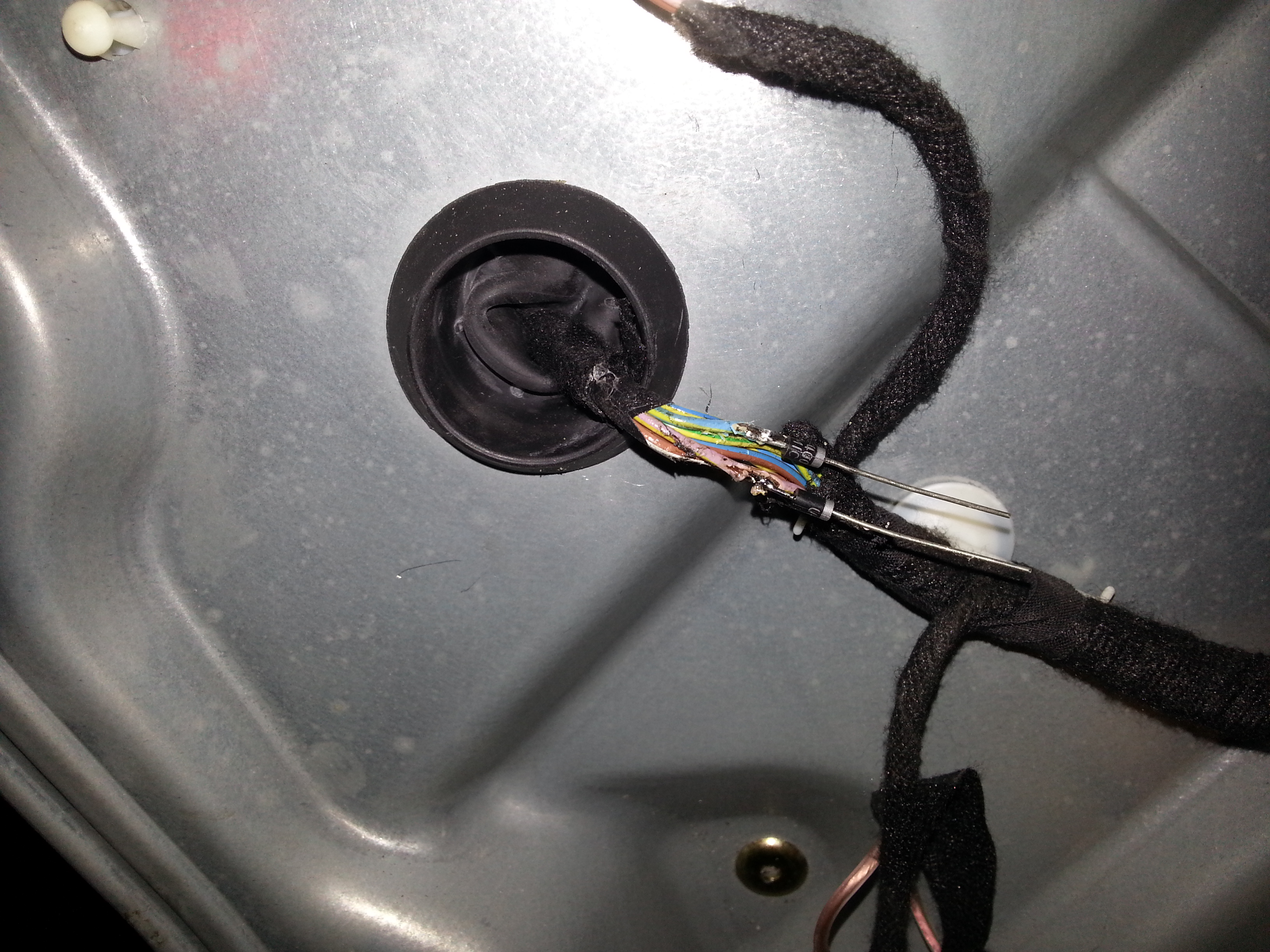

Postprzez Maras2003 » 3 czerwca 2014, 17:44
Jakie kable jeszcze potrzebujesz ? Sygnał zamykania i otwierania - może i głupio- pociągnąłem od drzwi kierowcy (nie pamiętam kolorów, ale to były kable do sterowania silniczkiem, 2 najgrubsze, połączyłem je diodami prostowniczymi żeby było dobrze :) )
postojówki/mijania masz w kostce włącznika świateł - miernikiem bez problemu znajdziesz (z tym że np. osobny jest kabel na postojówki przód/tył/tablica/podświetlenie wnętrzna).
drzwi:
Więcej fotek nie mam z montażu :(
