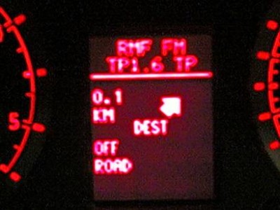

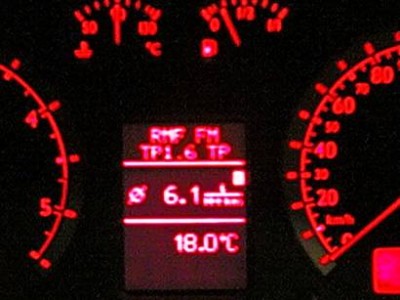

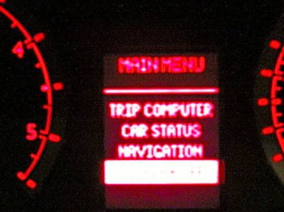

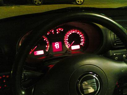

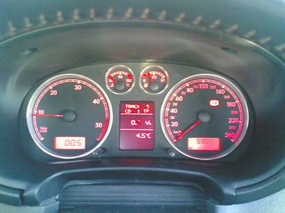

Postprzez MenIB » 17 kwietnia 2007, 20:29
No to takie tam zdjecia , zrobione telefonikiem po ciemku wiec nie najlepszej jakosci ale zawsze cos widac , co o tym sadzicie ?? ??
pozdr, MenIB

Postprzez mm.max » 17 kwietnia 2007, 20:41
WOW :shock: :shock: :shock: :shock: :shock:
Zajeb.......... świetnie
Czy Golf/Bora był dawcą ??
MenIB, a opracowałeś już technologię dostosowania przekładki zegarów z dużym kompem do Leona II lub np. z FRki ??

Postprzez pilpi » 17 kwietnia 2007, 21:22
Zatkało mnie :shock: :shock:
Czy nawi w tym wyślwietlaczu jest czy mi się wydaje ?

Postprzez MenIB » 17 kwietnia 2007, 21:45
mm.max napisał(a):Czy Golf/Bora był dawcą
Passat z programem od Golfa
Streat napisał(a):coś o kosztach
400zl
Dokladnie , navi pokazuje to co w samej nawigacji w opcji SYMBOLE czyli strzalki i nazwy ulic a radyjko i CD u gory

Wygląda pęknie :shock:
Pewnie zmienił się przy okazji dzwięk ostrzegawczy wydobywający się z okolicy zegarów na bardziej przyjemny :-D
Czy te zagary założone są w VP czy PD? Po skali czuje, że w PD, ale chcę się upewnić.

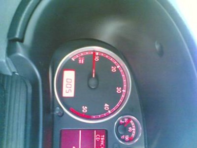

licznik do 260 , ale pokazuje predkosc OK , dzwiek niestety jest taki jak w Leonie choc sa dwa sygnaly dzwiekowe ale nie wiem kiedy ten drugi sie uaktywnia
kolos napisał(a):MenIB, oriętujesz się czy zegary od W8 też dało by się tak przeswapować?
Zegary od Passata nie pracuja prawidlowo z uwagi na komunikacje z modulem ABS po szynie CAN, po zmianie oprogramowania na Golf/Bora , dziala wszystko OK , tak wiec tak czy inaczej w srodku masz Golfa :-)
nixu napisał(a):MenIB, a jak wyglada kwestia dopasowania licznika (szybki) do plastiku tego co jest na okolo przed licznikiem?
Sprawdzalem kilka licznikow i tylko Passat wchodzi bezblednie i pasuje wrecz idealnie, poniewaz jest dluzszy od ori licznika to trzeba podciąć deske na 2-3cm po prawej i lewej stronie by mozna bylo je wlozyc ale i tak maskownica zaslania to podciecie.Do szybki dolega OK.

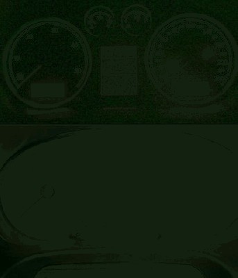

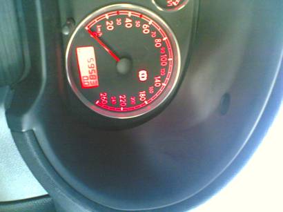

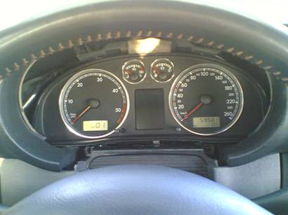

1/2 tez dziala bez problemu , diody kosztuja po 2zl w sklepach elektronicznych , kilka mozna wylutowac ze starych zegarow
A to obiecane obrazki za dnia
jedna strona ramki
2 strona ramki
w calosci
wyjete
podciecie deski
pozdr, MenIB

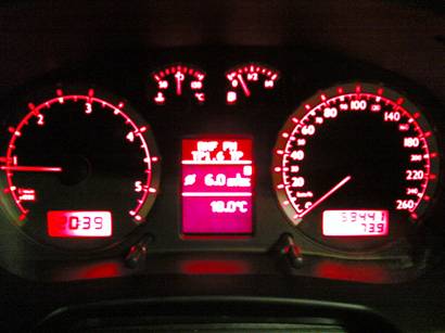

Postprzez dudekv » 23 grudnia 2007, 23:28
A tu panowie moje nowe zegary do NAVI zamontowane w moim Seacie. Rzecz bardzo przydatna ponieważ na fisie mogą pojawiać się wskazówki dotyczące drogi (strzałki kierunku jazdy, nazwy aktualnej ulicy) i nie trzeba odwracać wzroku od drogi. Rzecz nie była oferowana w Leonie. Rozwiązanie zaadoptowane z Golfa. Obudowa licznika jest z A3 (od Golfa nie leży dobrze), wskazówki i tarcze od Passata B5 po lifcie, wkład licznika z Golfa, podświetlenie - białe diody z Audi. I jak sie podoba?
[ Dodano: Nie 23 Gru, 2007 ]
coś dziwnie wygląda to zdjęcie, po kliknięciu na nie już jest lepiej :-)
