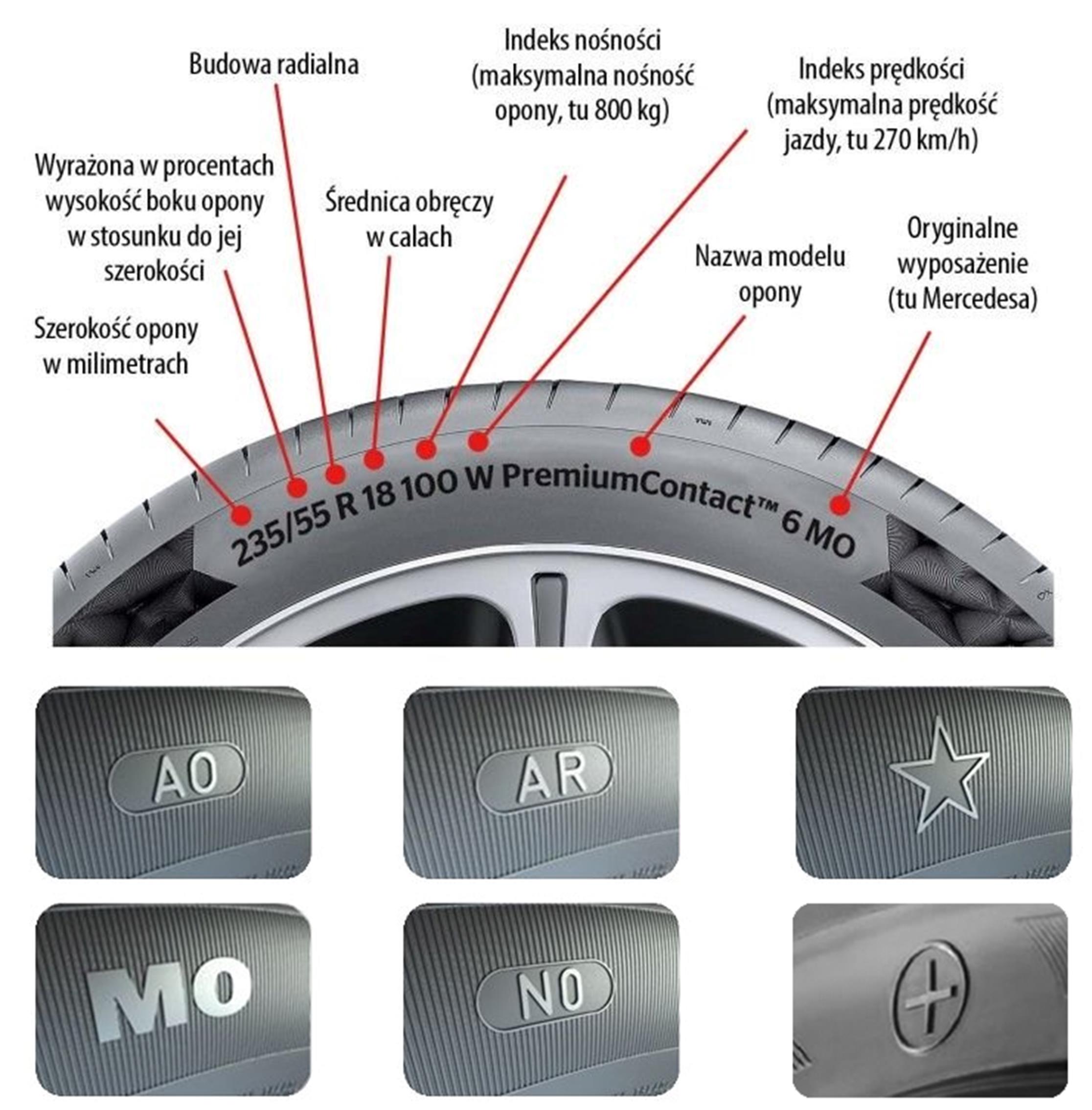

Ostatnimi czasy coraz częściej spotkać się można z dodatkowymi oznaczeniami na oponach mówiącymi o tym dla jakiej marki aut, a nawet do jakiego modelu auta, dopasowano lub wręcz specjalnie skonstruowano dane ogumienie.
Świadczy to o tym, że produkt został przygotowany dla danego producenta auta i odpowiada specyficznym właściwościom samochodów tej marki. Tylko w wypadku, gdy auto jest wyposażone w takie opony, jego właściwości jezdne odpowiadają fabrycznym parametrom bezpieczeństwa, dynamiki i emisji CO2.
Z zewnątrz nie widać prawie żadnych różnic, kryją się one przede wszystkim w samej konstrukcji opony typu OE (Original Equipment), różne mogą być też rozmiar, profil i skład mieszanki gumowej. Dzięki precyzyjnemu dopasowaniu tych parametrów do modelu samochodu jego układ kierowniczy reaguje optymalnie, podobnie jest z utrzymywaniem kierunku jazdy na wprost, stabilnością i komfortem, można też lepiej dostroić działanie układów ABS i ESP, by zwiększyć stabilność auta podczas jazdy i skrócić jego drogę hamowania. W tego rodzaju specjalne opony wyposaża się fabrycznie przede wszystkim droższe modele, w tabeli obok zamieściliśmy oznaczenia odpowiadające poszczególnym markom samochodów. Takie ogumienie można kupić w autoryzowanych serwisach, ale także w sklepach oponiarskich i online.

Na poniższych grafikach padaliśmy przykładowe oznaczenia takich opon. Sprawdźcie jakie opony używacie i do jakiego auta są przeznaczone.
