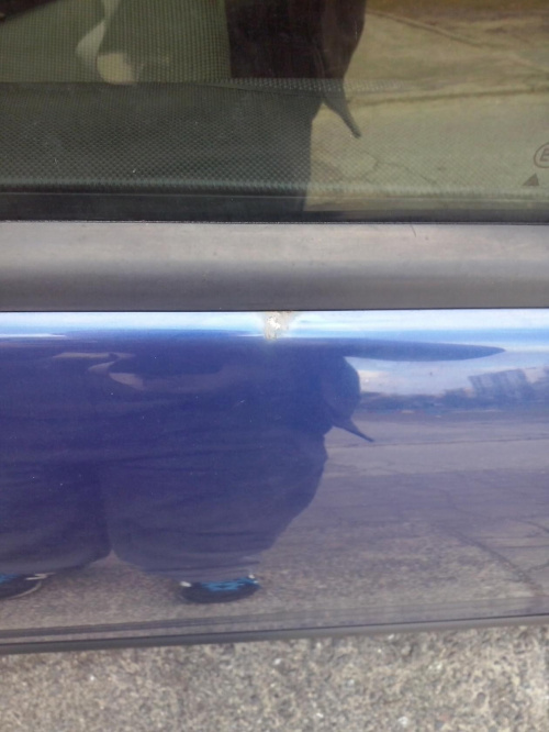

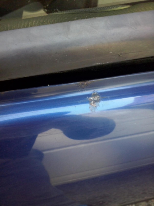

W ten wyjątkowo piękny dzień poleciałem na myjnie umyć mojego leosia, a gdy podziwiałem go w blasku słońca dostrzegłem wychodzącą rudą...
Chciałbym to jak najszybciej zniszczyć, ale nie mam pojęcia jak zdjąć tą listwę pod szybą (tylna prawa), bo ruda tam się chowa i nie wiem jak wygląda tam sytuacja. Ma ktoś może jakiś sprawdzony domowy sposób? Dla takiego małego ogniska nie wydaje mi się konieczne malowanie całych drzwi, a sama zaprawka powinna wystarczyć.
Liczę na waszą pomoc :)

Tą listwę musisz podważyć do góry normalnie. Jest wsunięta na drzwi jakby... Najlepiej złap palcami, pazury wciśnij w ten rowek z którego ruda się pokazuje i pociągnij do góry tylko z umiarem bo listwa całkiem nie zejdzie jest na stałe połączona gumą z boczną, malutką szybką ;)

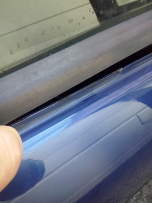

Kolego SpoON duże piwko (nie najtańsze) dla Ciebie. :brawo: Faktycznie wystarczy podważyć tą listwę, ale też dodatkowo przy słupku jest ona wpięta na taki zatrzask i dobrze by było najpierw go wyciągnąć (podważyć czymś cienkim) i delikatnie pociągnąć do siebie. Początkowo nie chce ruszyć do góry, ale jak już drgnie to ładnie wychodzi. Dobrze że paznokci nie obcinałem :roll:
Dużo nerwów mi to przyoszczędziło bo myślałem, że jest dużo większe spustoszenie, ale jak widać do ogarnięcia.
Przy okazji znalazłem jeszcze jedno ognisko
Ruda nie potańczy jak szalona już długo :-P
Wracając do pytania nr 2. Czy może ktoś polecić jakieś środki chemiczne które będą potrzebne? Ew. kroki postępowania z tym nieproszonym gościem?
Swoją drogą, dość dziwne miejsce na wystąpienie rdzy. Niby ta część drzwi osłonięta jest przez tą listwę. Czy to się często zdarza? Czy może świadczy o jakiejś kolizji w przeszłości?
