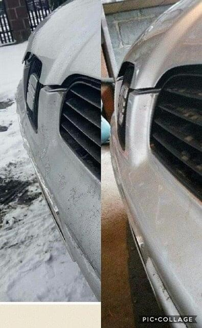

Witam. Zakupilem Leona z tak nie zgranym zderzakiem. I teraz moje pytanie co jest powodem tego ?
Zle skrecony ? Pas wygiety ? Czy moze cos innego ?

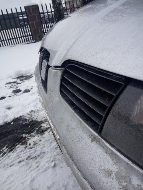

Witam. Zderzak nie leży źle. Problem jest z zamkiem z tego co widzę .. weź mu się przyjrzyj - przecież maska jest jakby "otwarta".

ale maska wedlug blotnikow jest dobrze

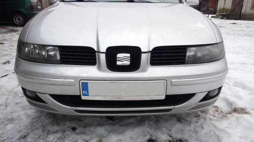

a pokaż fotkę z przodu auta jak to jest spasowane :idea:

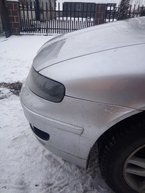

Przyjrzalem sie dokladnie i stwierdzam ze na pewno jest tez maska troche za wysoko. Ale i zderzak tez sa znisko (2 zdjecie)

Trzeba by było ściągnąć zderzak i zobaczyć jak wygląda od wewnątrz. Mogą być połamane ślizgi bądź mocowania i dlatego tak nisko jest bądź ktoś go nie umiejętnie poskładał.

najpierw ustaw poprawnie zderzak względem błotników, a dopiero później maskę dopasuj i będzie pięknie :mrgreen:

Zderzak widać ze nie dochodzi przy błotniku , moze być źle założony lub jest uszkodzony ślizg - to nie wielki koszt.

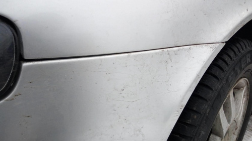

Dopasowanie maski dalo bardzoo duzo. Jeszcze zderzak do gory i bedzie ideolo :-D
