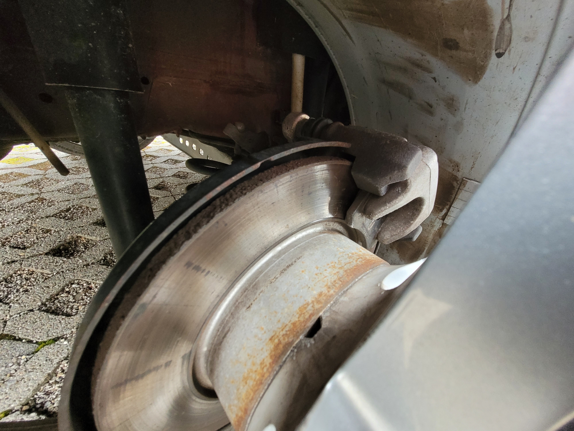

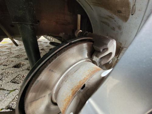

Pisałem w tym wątku, że tylne tarcze pokryte są takimi dziwnym nalotem. Coś w stylu bardzo starej rdzy/patyny, która nie schodziła nawet po bardzo dynamicznych trasach z wielokrotnym hamowaniem z okolic 250km/h.
Klocki wymieniłem po 29,5kkm, bo hałas w trasie przy długich hamowaniach był już bardzo męczący. Z orygnalnych klocków zostało mi ok. 5mm okładziny.
Na Redach zrobiłem dopiero 500km, ale zgodnie z sugestiami producenta - bez nagłych hamowań (da się - nawet spalanie mi spadło do nigdy wcześniej nie widzianej wartości 8.5l/100km ;P). Po tych 500km widzę, że tylne tarcze się "naprawiły" - cały rdzawy nalot znikł. Myślałem, że to była wina tarczy, ale okazuje się, że wymiana klocków pomogła. Jak wrażenia z jazdy? To tylko tył, ale wydaje mi się (być może przez efekt placebo), że hamulce są ciut ostrzejsze. Nie wiem jak się zachowują przy ostrych hamowaniach, ale przy umiarkowanych jest idealnie.
Aha, czemu tylko tył? Przód był w podobnym stanie, ale dostałem od sprzedawcy złe klocki - bardzo podobne, ale centrymetr krótsze, o czym przekonałem się dopiero po zdjęciu starych. Na EBC Red trzeba czekać (kolejny) miesiąc.

Cześć,
mam pytanie, czy ktoś kupował takie klocki: https://www.iparts.pl/czesc/klocki-hamu ... WJEALw_wcB :?:
wrzuciłem takie na przód, razem z nowymi tarczami (też brembo, nie mam teraz numeru, ale takie 170 pln sztuka). Robione w garażu z kumplem (1/4 ceny w ASO), teoretycznie wszystko zgodnie ze sztuką - jarzma poczyszczone, wszystko odtłuszczone, posmarowane gdzie trzeba, gdzie indziej miedzianym pociągnięte; ogarnięte starannie. Po wymianie jazda testowa ok - samochód hamuje, ABS się załącza. Fakt, że zaczęły hamulce popiskiwać na dohamowaniu zaraz po rozgrzaniu - tu pytanie, czy to normalne, bo w necie te klocki raczej mają opinie cichych. Aktualnie 300 km przejechane i dalej popiskują. No ale to na ten moment mniejszy problem, a większy taki, że pojechałem na badanie techniczne, a tam zdziwiony facet mi oświadczył, że samochód myślał, igła, a tu tak - lewy przód ma siłę hamowania mniejszą 33% niż prawy, do tego coś cieknie po silniku :shock: Dostałem 14 dni na ogarnięcie tematu i trochę lipa.
Z wyciekiem to myślę sprawa opanowana - wygląda na to, że musiał płyn hamulcowy pociec z wyrównawczego, bo po wymianie klocków na niezużyte było go po prostu za dużo.. O tym akurat nie pomyśleliśmy. Jeszcze później go trochę wyciągnąłem. Pytanie co może być z tym hamowaniem i jego siłą.. Jeszcze raz zrzuciłem koło, wyjąłem klocki, ponownie wszystko poczyszczone. Piszczą dalej, może minimalnie mniej teraz po tych 300 km, ale się zastanawiam, najlepiej chyba byłoby pojechać gdzieś, żeby mi udostępnili rolki i sprawdzili jak teraz wygląda sytuacja. Mimo wszystko pytanie, może ktoś miał taką sytuację po wymianie? Mniejsza sprawa, to popiskiwanie. Przyznam, że takie efekty dźwiękowe w samochodzie, który ma ledwo ponad 50kkm nalotu, bardzo mnie nie cieszy. Zastanawiam się, czy jeszcze mogą się te klocki spasować, czy pomyśleć o jakichś podkładkach antywibracyjnych na przykład.
exxxile
Posty: 53
Dołączył(a): 20 listopada 2018, 14:26
Re: klocki hamulcowe - wymiana.
Postprzez Tomektr » 5 grudnia 2023, 22:58
Stronami dobrze założyłeś?? Są klocki wewnętrzne i zewnętrzne. Ten z czujnikiem po prawej od wewnątrz. Kiedyś widziałem film chyba ATE i tam mówili że mimo że klocki są symetryczne to strona ma znaczenie. Widać to nawet po blachach że są różne.
https://www.ate-hamulce.pl/baza-wiedzy- ... a-funkcje/
Tu dużo mówią o klockach https://fb.watch/oLlAlEgnKO/ i z tego filmu wynika że te twoje klocki są kierunkowe
Posty: 1235
Postprzez exxxile » 5 grudnia 2023, 23:37
Dzięki Panie. Mogliśmy nie zwrócić na to uwagi. Pewnie zajrzę tam i kto wie... Błąd nowicjusza, ale mam nadzieję, że to ta kwestia, bo co innego.. Już zacząłem wymyślać pompy czy inny problem z układem, ale raczej dziwne, gdyby tak się to zgrało z wymianą hebli. Co więcej, nie ma żadnych innych symptomów, pedał hamulca chodzi jak trzeba, żadnych błędów, kontrolek itp.
exxxile
Posty: 53
Postprzez Tomektr » 6 grudnia 2023, 15:27
Na 99% się pewnie je... znaczy pomyliłeś :D oby tak było. Daj znać co i jak. Jak by co to tył na 272mm też jest kierunkowy
