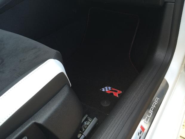

Postprzez raflo83 » 30 października 2015, 13:11
tylko jak się siedzi, bo wtedy bok siedzenia z ekoskóry trze o plastikową obudowę siedzenia. Zapewne przetłoczenia, o które Ci chodzi w cuprze to te białe elementy, jak z fotki poniżej. Mamy tu idąc od obudowy siedzenia: tworzywo sztuczne, które trze o Ekoskórę; potem biały pasek, potem znowu ekoskóra a na końcu alkantara http://images69.fotosik.pl/871/81bffd43266fda73.jpg
Był: Seat Leon Cupra 1P
raflo83
Posty: 1019
Auto: Cupra 5F
Re: Skrzypienie plastików
Postprzez bmelon » 30 października 2015, 13:30
Tak mam alkantarę i boki plastikowe / skórzane. I trze jak się dupe posadzi na fotelu. Zobaczę co tam ewentualnie wkleić. Ale wklejenie filcu nie będzie wyglądało bo z jednej strony będzie wystawał.
GB
bmelon
Posty: 540
Silnik: benzyna 1.8
Postprzez maciek89 » 30 października 2015, 13:31
no wiem jak to wygląda przecież siedziałem w cuprze :D chodzi mi nie o to białe tylko o to czarne, co przypomina skórę i ma takie przetłoczenia, podobne do plastików, także domyślam się, że o to chodzi- chyba faktycznie jedyne wyjście na dłuższą metę to podklejenie tego fragmentu jakimś filcem u tapicera- może da się to jakoś ładnie zrobić, żeby nie raziło... :? przynajmniej alcantara jest wysokiej jakości
maciek89
Posty: 2136
Auto: Cupra 280 MY16
