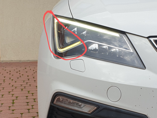

Jestem świeżym nabywcą Leona 3 lift i niestety na samym początku mam problem.
Prawa przednia lampa full led i awaria dolnego paska led świateł do jazdy dziennej. Awaria polega na tym że świeci on o połowę słabiej niż górna część (zaznaczone na zdjęciu).
Na razie rozpiąłem wtyczkę i oczyściłem preparatem do styków gniazdo i wtyczkę, bez rezultatu.
Ma ktoś jakąś sugestię, radę lub wie jak to naprawić?

Zadałem tu pytanie, licząc na jakąkolwiek pomoc i zaintetesowanie, a tu praktycznie przez 2 tygodnie zero odzewu. A nie wierzę że nikt nie wie jak temat ogarnąć. Po prostu olewka. Ale spoko, może moja podpowiedź komuś pomoże.
Bezkosztowo ogarniamy temat następująco:
1. Ściągamy koło i odkręcamy nadkole.
2. Odkręcamy 3 śruby torx dekielka od ledów (tzw jeż).
3. Odpinamy 2 wtyczki i wyciągamy jeża.
4. Sprawdzamy na jeżu diody i te które są nadpalone czścimy bardzo delikatnie z nalotu.
5. Sprawdzamy końcówki światłowodów pasków led w reflektorze od wewnątrz nadkola i czyścimy spaloną końcówkę papierem ściernym lub innym narzędziem ścierającym (ja użyłem, za poradą pewnego kolegi, szlifierki do paznokci mojej kobiety). Szlifujemy aż zniknie całość nadpalenia.
6. Montujemy wszystko w odwrotnej kolejności i mamy pasek świecący jak nowy.
Mi to zajęło około pół godziny, z czego większą część czasu poświęciłem na zdjęcie i założenie koła i nadkola.
Powodzenia, temat prosty i można zaoszczędzić kupe kasy.
